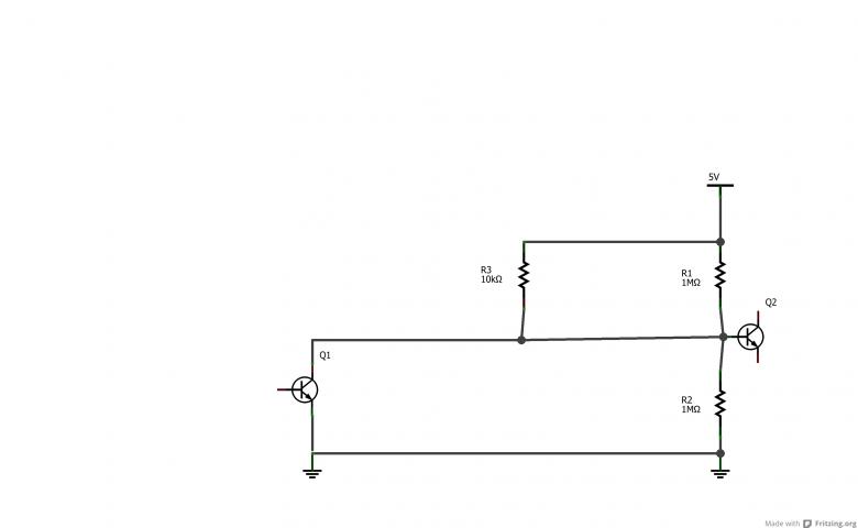

ещё одна суть подтягивающего резистора к VCC:
выходной каскад датчиков, схем часто выполняется по схеме "окрытый коллектор" ( на базе - сигнал, на эмитере - GND, а коллектор висит в воздухе ). и если напрямик его подсоединить ко входу Ардуины, то ток от ВЫСОКООМНЫХ сопротивлений входных цепей через коллектор-эмитер датчика не даст нужного значения U.
в этом случае нужен резистор в цепь коллектора, и с него же будет сниматься Uсигн на Ардуину, т.е. - подтягивающий резистор к VCC - это причиндал ДАТЧИКА !!!!!
почему его не поставили в датчик ?
выходной каскад может работать с напряжением 5 .... 10 .... 12 .....24 V, а на каждое напряжение нужен свой внутрикристальный резистор. производитель дал возможность использовать разные напряжения, но коллекторный резистор каждый должен рассчитать сам, под свою используемую напругу.
VCC - резистор - вхАрдуины - ток не будет большим не зависимо от номинала, ибо входные каскады Ардуины имеют мегаОмы ( это закон - чем выше вхСопротивление и ниже выхСопротивление - тем лучше ).
подсоединяем датчик - с датчика "1" - тока через подтягивающий резистор не будет протекать в коллектор, ток пойдёт VCC - резистор - вхАрдуины ( это наноамперы ), если датчик выдаёт "0" - то тут всё решает подтРезистор. ток потечёт VCC - резистор - ДатчКоллектор - ДатчЭмитер - GND.

SU-27-16
SU-27-16 аватар
Зарегистрирован: 13.08.2012
SU-27-16
SU-27-16 аватар
Q1 - датчик, R_VCC, ( R1, R2, Q2 )=Ардуина
если датчик отсоединить то ток через параллельные R3 и R1 ограничит последовательный с ним R2.
с подткGND - ток через параллельные R3 и R1 ограничит последовательный с ним R1
SU-27-16
SU-27-16 аватар
ещё, когда датчик отключен:
R_VCC при уменьшении номинала будет всё сильнее смещать базу вхТранзАрдуины к VСС ( и выше TTL уровня "1" )
R_GND при уменьшении номинала будет всё сильнее смещать базу вхТранзАрдуины к GND ( и ниже TTL уровня "1" )
...но на токи потребления это сильно не отразится
