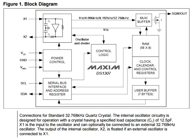

От оригинала отличается внешним видом - слева подделка, у нее по периметру гладкая отражающая поверхность, отличающаяся надпись и отсутствием внутри нагрузочных конденсаторов кварца (CL).
Подделка с кварцем 2*6 скачет в 2-5 раз быстрее, с кварцем 3*8 бежит вперед на 1-3 минуты в сутки.
Лечится добавлением нагрузочных конденсаторов кварца снаружи микросхемы, у меня по 10 пФ.

Кому они вообще нужные, эти 1307, если есть 3231 ? Кроме того, совсем ничего не понял, что за кварцы такие: "2*6" и  "3*8".
Ivanii
Зарегистрирован: 11.10.2015
Мелкие диаметром 2 и длинной 6 мм, чуть крупнее диаметром 3 и длинной 8 мм.
