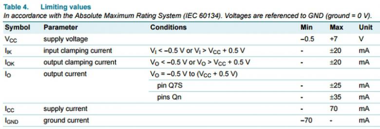

Подскажите, умные люди, какую нагрузку можно вешать на лапы 74HC595N, чтоб ему при этом не заплохело? А то, что-то в даташите не нашел нужной цифирки, то ли я слепой, то ли что.

Это подойдёт ?
TD27T
Зарегистрирован: 08.04.2016
Araris, спасибо, добрый человек, оно. Плюс вам в карму. Видимо, по ссылке с чип-дипа какой-то стрёмный даташит...

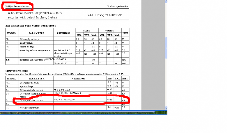

trembo
trembo аватар
Зарегистрирован: 08.04.2011
Исправляю слепоту. Недорого....
TD27T
trembo, и вам спасибо. Странно, что в филипсовском даташите этих данных нет.

TD27T
Logik пишет:
Действительно странно...
Я эту вот книжечку смотрел: http://lib.chipdip.ru/223/DOC000223773.pdf
И там-таки этих данных нет. Так что, не все даташиты одинаково полезны, особенно, если не обратить внимания на здоровенную красную надпись, что это неполный даташит)
