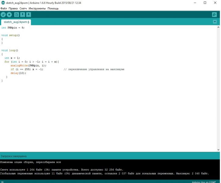

Зравствуйте, купил ардуино УНО. Решил попробывать в деле. Залил следующую программу:
am
Зарегистрирован: 24.08.2015
В итоге после прошивания всё работает корректно. Свтеодиод плавно включается и плавно гаснет. Но после перезагрузки питанием начинается прерывание цикла и перезапуск. Светодиод успмевает плавно загорется, но после этого начинается частое мигание светодиодна на 13 пине. Два раза быстро мигет и все начинается сначала... Что делать? как это устранить? ватчдог работает. Протестирвоал его как напсиано на хабре...  Спасибо за помощь

Попробуйте использовать независимый источник питания, не USB.
Я уверен, что такого же эффекта получить не удастся ))

Да, это помогло! Спасибо, но вопрос почему так получается? дайти разъяснение техническое. Спасибо

Бутлоадер моргает светодиодом на 13 пине.

C компорта приходил ресет.....
Моргание светодиодом- признак работы загрузчика.
Значит его кто-то запустил .
А это может быть или ресет или собака или просадка питания.
Добавьте в программу вывод чего-нибудь в сериал и гляньте что изменится
