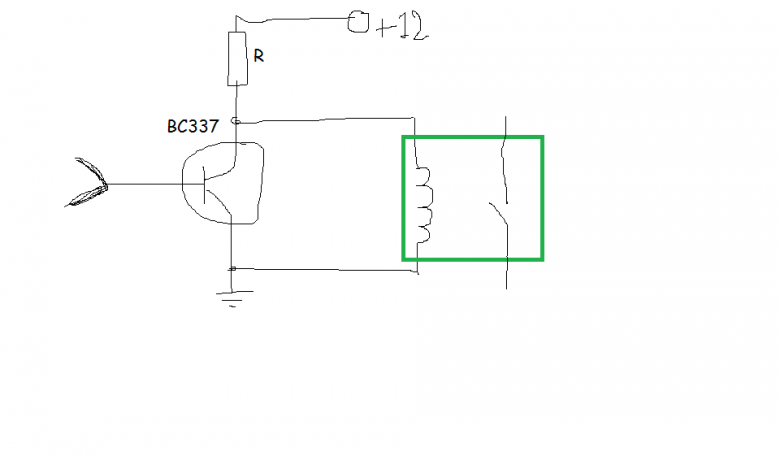

проблемма вот какая:
Ардуинка нано включает/ выключает реле по команде с ПК, соединены они по usb. Но при подачи питания на ардуинку реле включается примерно на сек и отключается, а при подключении к пк (то есть вставляю шнур в порт) реле работает уже примерно 3 сек и отключается. После первоначального включения все работает нормально - как должно.
скетч тоже перепроверил, лишних таймеров и включений этого пина не нашел.
я понимаю это так: что при каждой перезагрузки контроллера на портах может происходить непонятно что?

Схема включения реле очень своеобразная ...
Как подключили, так и работает ! Разница во времени из-за того что при подключении к компу еще и загрузчик вносит свою паузу.

После запуска скетча судя по всему открывается транзистор и шунтирует реле. Реле, соответственно, отключается. При включении от ПК скетч запускается чуть позже, реле работает чуть дольше. Вот и вся магия. Иными словами, все работает так, как и должно. Если это не соответствует замыслу ТС, то кто ж ему виноват, что он все сделал именно так? ))

по такой схеме ты можешь только выключить реле, зашунтировав его транзистором.

Действительно ли "на цифровой ноге ардуинки высокий лог уровень" (по показаниям осциллографа) или же это твои предположения, исходя из поведения подключенного по кошмарной схеме реле?
Давай всю схему от релейного пина до базы транзистора и строки  скетча, в которой этот пин упоминается.

При перезагрузке ноги переводятся в высокоимпендансное состояние, на вход короче. И все внешние элементы как бы оказываются в воздухе. Поэтому схемотехника должна быть выполнена так, чтобы полное отрывание процессора от схемы не приводило к нежелательным эффектам. В данном случае достаточно резистором килоом 10 заземлить базу, что бы не дергалось реле при перезагрузке. Всё остальное на совести автора схемы.

в схеме ТС - пофигу. При включении транзистор закрыт, реле срабатывает.

Транзистор BC337 NPN структуры к эмитеру подключена земля

Что так и не разобрались ? Реле должно быть ПОСЛЕДОВАТЬЕЛЬНО включено с резистором и транзистором, а не параллельно транзистору как у вас ...

разобрался, врлючил реле вместо резистора, всем спасибо
