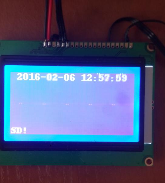

При работе по SPI SD карта «мусорит» дисплей ST7920_128X64. Как побороть?
AmateurFF
Зарегистрирован: 02.02.2015
Плата MEGA 2560. Подключаю дисплей 12862B V2.0 и считыватель SD карт от LC STUDIO по SPI.

Цикл записи SD создает помеху на LCD. Когда подключаю LCD по soft SPI – помехи нет. Думал виновата неправильная схемотехника LC STUDIO, но даже при отключении платы  LC STUDIO на экран выводится мусор при выполнении цикла записи в SD.
Как побороть?
AmateurFF
Вот "муссор" при отсутствии платы LC STUDIO
AmateurFF
Где искать?
1. Неисправный LCD.
2. Ошибки в библиотеке U8GLIB.
3. Помеха.
4. Ошибка в программе.
