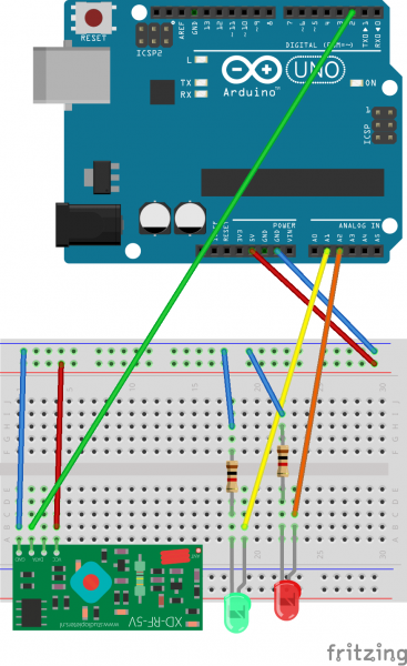

Всем привет! Собрал схемку для приема и обработки сигнала от внешнего датчика погодной станции. Скетч взят у товарища, что декодировал протокол, от себя добавил помигивание зеленым диодом в процедуре обработки прерывания.
При питании от компьютерного USB, или импульсного блока питания от приемника идет случайный шум (зеленый диод, что на активности приемника, постоянно моргает). При питании от батареи - все отлично, пакеты приходят, контрольные суммы совпадают (зеленый диод мигает только перед полученным пакетом).
Пробовал собирать схему на UNO R3 и Iskra Neo (совм. с leonardo), пробовал блоки питания: 5В 1А robiton, 5В 2А от Ipad, 12В от gigabyte brix - схема нормально работает только от батареи крона или сборки из AA.
Пробовал другие скетчи - просто дамп эфира - такая же картина, хаос от блока питания, хорошие редкие сигналы от батареи.
Куда копать?

Эти 433 мГц ненадежные товарищи. У меня такая же беда только от батарейки (пробовал аккум 3,7в). Да еще помехи как я понимаю от пультов автосигнализации. Не раз писали что этот диапазон в частности жилых секторах за*рат. Может стоит попробовать на блоке питания с трансом?! Чисто транс, диодный мост, кондеры и стабилизатор 7805. Никаких импульсов кроме 50 гц не должно быть. И то 50 гц должно по идее гаситься стабилизатором и емкостями в первую очередь. Хотя если была попытка запитать от Зарядного яблока. Должен быть хороший источних. Хотя зарядка есть зарядка.ю а БП есть БП. За компьютер отдельная тема, там все должно быть четко, ровно, надежно. Это же компьютер. Ему стабильное надо. А что если попробовтаь длинный кабель питания и подальше от БП?! Но помоему этих помех не избежать. Если я не прав, будет интересно узнать что-то новое насчет 433 приемни-датчиков.

с эфиром в моем конкретном случае все ок - между получением пакетов от датчика погодной станции есть только одна посторонняя активность и в случае работы от батареи она не мешает получать данные по нужному протоколу. очевидно, что проблема в питании
в сети попадаются картинки чужих сборок, где питание идет через usb. как-то им удается при этом работать

Хочется вспомнить слова одного умного человека из наших краев. Что в сети у нас жуткие помехи (RUS, UA). В отличии от европейского стандарта. Как-то так. Может я и не понимаю о чем говорю. Я вот знаю только одно. У нас делаются устройства которые работают от 220в. И они оооочень долго разрабатывались так как в сети были жуткие помхи и с фильром мучались мама не горюй. Но до ума довели.
Все таки интересно будет ли работать не безимпульсном трансе как я писал.

На другом форуме советуют копать в сторону фильтров помех на дросселях.
