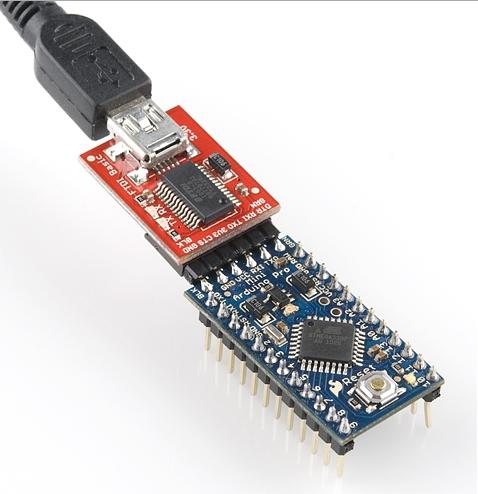

Доброе время суток !!!  Как залить скейтч?
постоянно пишет :avrdude: stk500_getsync(): not in sync: resp=0x30
Pro Мини Модуль ATmega328 5v 16M  +
FTDI Платиновый V2.1 FTDI Basic Breakout 5V/3.3V

А как Вы их соединили ?
NeiroN
NeiroN аватар
Зарегистрирован: 15.06.2013
Учись жмакать ресет во время - загрузчик работает 2 секунды после ресета - в этот момент программа загрузки должна его увидеть - тоесть сброшен он должне быть перед самой загрузкой чтобы заливка прошла - иначе будете видеть то что видете.
Можете конечно DTR на RST попробовать и с драйверами пошаманить - не все из них DTR дергают в нужный момент.
P.S. Для нубов : соединяем вход одной платы с выходом дугой
 Rx -> Tx
 Tx -> Rx

NeiroN пишет:
Учись жмакать ресет во время - ...
не у всех же быстрая реакция :)
самый простой и надежный способ -  нажать ресет и не отпускать, мышкой кликнуть на "загрузить", внизу появится статус "компилируем" и когда он исчезнет и сменится на "загружаем" - отпустить ресет
Andrey_Y_Ostanovsky
Зарегистрирован: 03.12.2012
Для Pro Mini - не помогает, надо делать аппаратный ресет с переходника. Тут уже есть аналогичная тема по переходникам.

com
Зарегистрирован: 06.09.2013
именно на про мини замечательно работает, многократно проверено
com
уточняю - на про мини + ftdi, точно так же, как и у тс. а вы дали ссылку на про мини + cp2102
