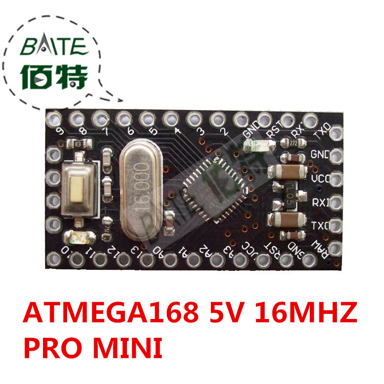

Друзья! Подскажите плиз как подключить сабж чтоб бы отладить прогу? А то на макетке с НАНО все работает, а с про мини уже несколько часов бьюсь. Есть подозрение, что не работают аналоговые входы..

прошиваю через usb-com, подключаю raw\gnd\tx\rx, но почему то на монитор послед порта Сериал.принт не выводится :(

В общем ШИМ проверил через пин9. диод плавно разгорается.. а вот если считываю с аналогового входа показания то на табло получаю цифру 77.
формула расчета вывода на табло:
  R = analogRead(7);
  T = (R-688)/5.85+20;
т.е. получается значени R = 1023
;^( Подключено вроде все верно. Выходим из аналогового входа, сразу через сопротивление на землю и потом через терморезистор на +5.
прям чертовщина какая то :(
exez
exez аватар
Зарегистрирован: 04.04.2015
при чем такая же конструкция собрана на макетной плате ардуино нано. все в точности как в пайке.. на макетке работает, а тут нет. где может быть ошибка? замерял показания на пайке мультиметром. между (А7, терморезистор,+5)=3.8В и (+5, земля)=1.2В..
разобрался как получать данные с Сериал.принт. После запуска монитора надо было ресет давить. В неподключенном варианте к входу А7 имею случайные цифры на мониторе. проверяю Вольтаж - 1.2В. при подключении входа А7 к проводу с датчика имею значени 1023... это финиш :(

только что залил самую простую прогу..
Serial.println(analogRead(7)); delay(500);
:) на нано пашет. закорачивание VCC(тут почему то 3.6В :)) на А7 дает значение 1023.. все остальные пины так же.. видимо попалась битая ардуинка. -2 дня из жизни. применю ее где то в другом месте :)

exez, а куда вы подключали на минипро? Там аналоговые входы А6 и А7 вобще не выведены на разъём.

я пробовал подключать ко всем А.. Начинал с А0.
у меня такая:

А вы различаете атмега168 от про мини? Или вы думаете что размер платы определяет название?

я думал она называется про мини 168 :)
но ведь к делу это не сильно относится?? там же по идее должны быть аналоговые входы?

Они там и есть. Вопрос в том что вы указываете компилятору минипро или атмега 168. По большому счету они различаются обьемом памяти... но насколько я помню, там были какие-то нюансы про скорости и компорт.
почему нельзя купить минипро?
пдюс что и куда там китайцы развели можно только гадать

exez, а попробуйте ничего не подключая к А0  запустить вот это:
Serial.begin(9600);}
pinMode(A0,OUTPUT);
digitalWrite (A0,LOW);
pinMode(A0,INPUT);
Serial.println (analogRead(A0));
digitalWrite (A0,HIGH);
В мониторе порта должны ноли чередоваться с какими то цифрами около 1023. К примеру 0..1000....0....1009 ,итд. Это просто проверка порта без подключения к нему чего либо внешнего, заряжая и разряжая паразитную входную ёмкость порта.)
exez
exez аватар
Что касается копмиляции. Указываю Про мини 5В, 168. другие варианты не прошиваются.. кроме 3.3В 168, но выдает мусор в мониторе.
это выдает на Вашу мини прогу:
0
1021
0
1023
0
1023
0
1023
0
1023
0
dimax
dimax аватар
Зарегистрирован: 25.12.2013
exez, значит вход работает, разбирайтесь что вы не так делаете.. :)

не  analogRead(7)  ,а analogRead(А0) или analogRead(14)

вход работает как диджитал.. почитайте топик чуть выше. замыкаю на А0 VCC(3.6В) а Сериал.принт выдает 1023..

А что вы хотели увидеть? Если Vcc 3,6 вольта -то analogRead и покажет 1023. И кстати почему у вас 3,6 питание? От чего вы питаете плату, каикм напряжением, и куда его подключаете?
exez
exez аватар
плата пятивольтовая. питаю через RAW. выдает на VCC 3.6V хз почему. питаю плату от компа ЮСБ.

exez, Если питать через RAW, то  минимальное подаваемое напряжение должно быть примерно 6,5 вольт.   Подавайте 5 вольт на пин Vcc.

запитал плату отдельно от источника 5В через VCC
подключил диод с сопротивлением на VCC и А0. результат 1023

exez, любое напряжение питания подключенное к А0 покажет 1023. Подключите лучше батарейку для проверки.

у диода было сопротивление.. должно бло показать меньше чем 1023.
у батарейки два контакта. куда второй вешать? на землю?
dimax
dimax аватар
exez, минус к общему (GND), плюс к А0

на батарейку 3В реагирует. показывает 563...
теперь я вобще ничего не понимаю.
хотя если подключаю датчик(терморезистор) на А0, ВСС и землю показания на мониторе замирают.. просто перестает выводить данные.

exez, ну не знаю что вы там наподключали. Аналоговый порт у вас исправен. Разбирайтесь с подключением ваших датчиков.
