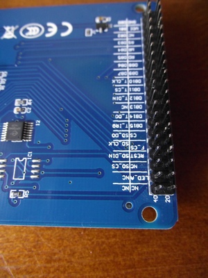

Купил комплект http://ru.aliexpress.com/item/Free-shipping-3-2-TFT-LCD-Touch-TFT-3-2-inch-Shield-Mega-2560-R3-with/2019178787.html , загружаю UTFT_DEMO светится белый дисплей и все. Пробовал менять UTFT    myGLCD(ITDB32S,38,39,40,41); ставил SSD1289,  не помогает , в чем загвоздка?

Проверь внимательно все пайки, Частенько или холодная пайка или вообще нет олова, просто пропустили контакт.

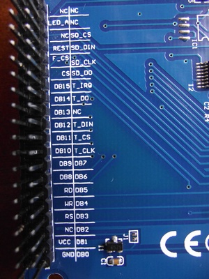

Прверь вывод RD, на нём должна быть лог. 1.

У меня плата расширения неисправна была, новую поставил все пошло.
