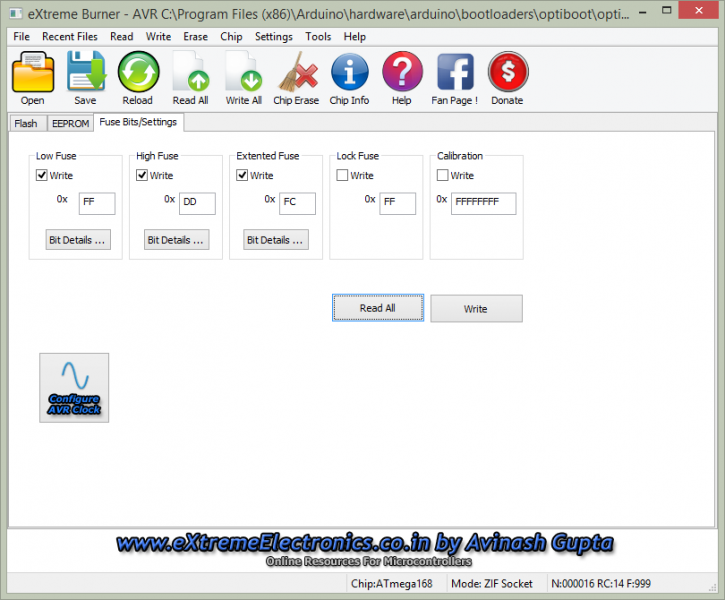

Возникла проблема с МК. При попытке прошить его через программатор USBAsp IDE выдает:
"avrdude: Yikes!  Invalid device signature.
Double check connections and try again, or use -F to"
Фьюзы считываются... Сам МК программируется через Extreme Burner, хоть и сообщает что чип не удается определить. МК полумертвый?

Походу запорол окончательно. Фьюзы не те прописал. Не отвечает теперь никак МК. Выставлял на 4 Mhz внутренний генератор.

сигнатуры в файле  avrdude.conf  по пути(к примеру) arduino-1.0\hardware\tools\avr\etc\ менял?У тебя ругалось в начале на сигнатуры неверные.. Я вчера прошивал ATMEGA 328 в корпусе TQFP- тоже на сигнатуры ругалось. Посмотри тут  и тут .
Нужно попробовать поменять 1E 94 06 на  1E 94 0B.(на 168 не проверял из- за отсутствия онной)
Удалось оживить камень. Но при считывании сигнатуры всегда возвращает 0xffffff.

И ещё. Провода от программатора к атмеге не должны быть слишком длинными, желательно не более  10 - 15 см.
Pavel_Sokolov
Зарегистрирован: 21.06.2016
Подключение проверял несколько раз, все верно подключено. Скетч ArduinoISP залил в Nano, прошивал Mega 2560. Камень впаян новый.  Длина шнурка 10см. Подпаивал кондер между RST и GND. Все тщетно. В итоге собрал LPT шнурок и успешно прошил. Всем откликнувшимся Спасибо
