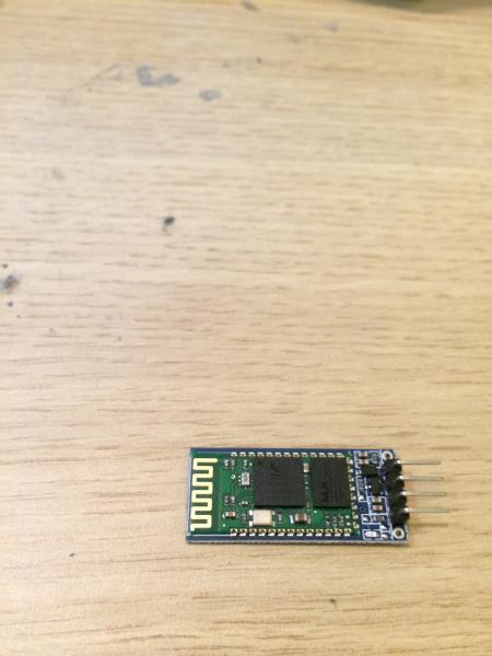

Здравствуйте, со вчерашнего вечера ломаю логову с подключением Bluetooth модуля к Arduino NanoV3.0
Сразу скажу, что я нуб. Модуль заказан отсюда http://dx.com/ru/p/bluetooth-board-module-4-pin-121326#.Uw4LDvl_vUU
Фото:
Схема подключения такая:
Использую программу для android "BlueArduino" чтобы передавать сигналы.
БТ модуль обнаруживается android но никак не соединяется в программе.(Спарить устройства получается в настройках android с паролем 1234) В это время, с момента включения, на модуле bluetooth очень часто мигает красный светодиод. Подскажите как быть?  Неужели пришел бракованный модуль.

Методом проб, подключил свой ноут к этому модулю Бт, добавил светодиод для проверки, команды передает нормально, светодиод тушит, включает.
А вот с андроида никак, в чем дело не поскажете?

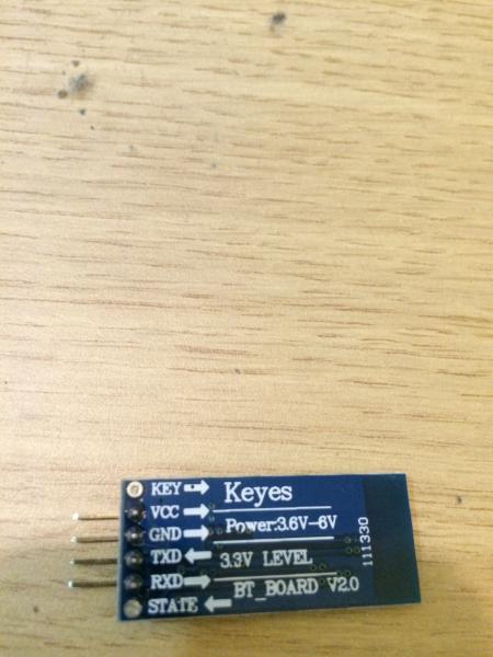

Tomasina
Tomasina аватар
Зарегистрирован: 09.03.2013
Power:3.6-6V - а ты подаешь на него 3,3 В. Может он просто не запускается на передачу
3.3V Level - а ты подключил его напрямую к 5В. Странно, если еще живой.

Tomasina
Tomasina аватар
Ну я эту китайскую загадку расшифровываю как: TXи RX имеют логический уровень 3.3 Вольта. Т.е.и вход и выход. Соответственно, нужен конвертер логических уровней на какой-то микросхеме MAX...
gena
Зарегистрирован: 04.11.2012
  Если модуль блютуз на плате (как у Вас), то согласование по уровням скорее всего не нужно. Во всяком случае у меня модуль HC-04 и подключен как у Вас. Если работает с ноутбуком нормально, значит аппаратная часть исправна. А  вот с андроидом действительно не всегда сразу получается. Попробуйте РАЗНЫЕ терминальные программы для андроида.
danil681
Зарегистрирован: 26.02.2014
gena пишет:
спасибо за ответ,
да, дело было в андроиде, на другом аппарате все заработало!
