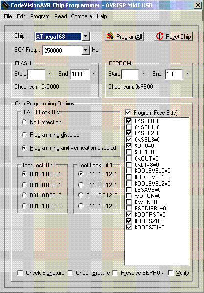

еще раз подробнее опишу
в atmega168 залит бутлоадер chip45boot2_atmega168_uart0_v2.9Q.hex
шил кодевиженом, фьюзы вот такие

Фьюзы не совпадают ни с указанными в посте 0, ни с указанными в посте 3. Во фьюзах я не специалист, просто констатирую факт.

Так я использую внутренний генератор на 8мгц. Фьюзами он ставится или 8мгц или 1мгц (с установленным CKDIV8)
Почему он стартует на 16мгц, не пойму
