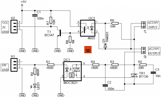

Добрый день, нашел такую схему и решил собрать, цель диммировать светодиодные лампы на 220В.
Собрал и она не работает, часть которая с moc3021 работает(если подать 5в на SW, то лампа вкючается)
Так я заметил что проблема с частью 4N35, и плюс в ней жутко греется резитсто R6. Это больше всего беспокоит.
ps Диод 1n4001 заменил на 1n4007

Схему искал согласно заводской плате для сетодиодных светильников.
А проблема с греющимся резистором, сколько искал ответа не нашел(( Похоже главное с ним ппроблему решить а потом пилить скетч

Ну как бы по схеме в одном полупериоде резистор рассеивает на себе 220 Вольт это около 1го вата, последовательно с диодом ещё один резистор на 50 K поставить , или r6 до 100К поднять попробовать. Или вообще без диода попробовать хотя не знаю какой обратный ток оптопара держит.
А лучше диод последовательно между оптопарой и резистором

ruasunlight пишет:
r6= 56k  P=U*U/R = 220*220/56000= 0,86 Вт нехило для сопрота, он на какое  напрядение расчитан (резистор)???
I(R6)= 220/56000= 4mA среднее, 5,5 мА импульсное
Гриша, я бы даже круче считал. Во-первых по ГОСТ там 230, а не 220, но считать дучше на 250 (верхний предел допустимого)

меня больше интересует на какое напряжение рассчитан резистор?!  его необходимо выбирать по  амплитуду т.е. минимум 311В тут я всегда за 400В . Это я еще паразитную емкость не учитываю :))))))))))))))))
Старый добрый МЛТ-2. 2 ватта, до 750 вольт.

kalapanga пишет:
даже для млт-2    0,8 ватт на корпус на длительное время очень жестоко, даром что по напруге проходит... нужно увеличивать площадь рассеивания такой мощности...
по второму вопросу: ткнуть бы осциллограф в zc (r7) и посмотреть что там....

На отлов нуля нагородили космический корабль. Там одного резистора (4к7-10к) от коллектора к +5В достаточно. R6 разделите на два одно-двухваттника по 33к (температурный режим, по напряжению и безопасность улучшите). Моська правильная, без ZG. Ну а как на светодиодные лампы будет работать - ХЗ. ИМХО.
Да, и LED (красный) я бы последовательно с оптроном включил, будет заодно исправность низкой стороны индицировать.

Вот параметры резистора
Номин.мощность,Вт
2
Макс.рабочее напряжение,В
750
Попробую резистор увеличить до 110кОм, отпишу как проверю.

110К боюсь многовато будет. Я с диодным мостиком ставлю 2*41К. Это 4шт 0,25Вт по 82К. Если и греются, то незаметно.

Увеличил R6 до 110кОм, греется меньше но заметно, так оставлять нельзя( Что лучше к диоду поставить еще один на 56 и вместо 56 два по 33?
если не ошибаюсь, то для 4 т35 необходимое падение апряжения обеспечит резистор в 31кОм, так?

ruasunlight пишет:
Если при 110К работает нормально, то ставьте пару по 47К или 56К. И считайте не напряжение, а ток на светодиод. Обычно 2-5мА достаточно. Чем ниже номинал токоограничительного резистора, тем сильнее он будет греться.

А пару вместо, последовательно соеденив, вместо 110? или есть смысл в цепь диода 1n4007? ток на светодиод схемы 4n35? по датащиту он держит 60мА

Пару последовательно, один вместо R6, второй в нижний провод к аноду 4007. Располагаете прямо рядом с колодкой 220В. Теперь если пальцем и залезете, то независимо от фазы охреначит через резистор, а не напрямую.
Светодиод можете себе представить как стабилитрон. В пределах рабочего тока падение напряжения на нем одинаково.

Эта схема не работает или скорее моя реализация, не знаю в чем проблема(
подскажите с чего начать проверку?
bwn
Зарегистрирован: 25.08.2014
1. Проверить есть ли импульсы на входе синхронизации?
2. Жива ли моська?
3. Правильно ли впаян симистор, анод != катод.

ruasunlight
Зарегистрирован: 28.11.2017
1 как проверить импулься? проверял скетчем, который при получении импульсов моргает диодом ардуинки
2 Жива. иожно включить цепь если подать высокий сигнал на sw
3 если п.2 норм, то может верно, незнаю?)
проблема в том, что лед лампа диммируемая жесть как моргает, просто стробоскоп.

Вы видите 100Гц на светодиоде? Однако.
И очень смешной вопрос, а каким скетчем вы всем этим управляете?
P/S не увидел сразу LED, давайте сперва на накаливания заставим работать, а потом будем новые дестабилизирующие факторы вводить.

Скетч ниже, а суть могу обьяснить, при наличии сигнала в 50гц мигать каждые пол секунды) С лампой накаливания схема работает, с диодной никак((
Вопрос про скетч, каким управляю димиированием? (скину, могу точно сказать там есть связь пересечения нуля (сам zc подключается к int0) и открытия симистора,
А как замерить частоту без осцилографа?
