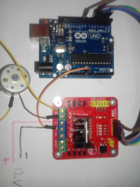

       Доброго всем времени суток!
Помогите ,я новенький в этом деле, подключить  Драйвер двигателя 2 А "HEX" вот такой: http://dvrobot.ru/shop/i218.drayver_2_a_ot_firmy_hex_.htm ,к ардуино уно!
Подключал как прописано в верхних строках скетча :

в итоге ,светодиоды показывают на драйвере ,что работает все,а сигнал на моторы не идет,подскажите пожалуйста в чем проблема?!?
Заранее спасибо!

Соедините землю драйвера (GND) с землей дуины (GND). И пробуйте второй пример кода.

Что значит дополнительное питание? Схему нарисуйте как подключаете или фоты подробные выложите.
maodzi87
maodzi87 аватар
Зарегистрирован: 18.11.2012
как то так..

Если вы внимательно посмотрите на драйвер, то увидите что на нем установлен стабилизатор для питания логики, а перемычка 5V_EN как раз и подает 5 вольт на питание логики.
maksim
Зарегистрирован: 12.02.2012
Судя по вашему фото - сожгли вы свой драйвер. Как вы догадались туда где написано 5V подать 12 вольт???!!!
5V - это как раз и есть питание логики. Питание двигателей нужно подавать на клему VMS.

А в первую очередь что там может сгореть , Можете на фото обвести или выдилить как нибудь??
А умудрился так ,как новечек и изучаю методом тыка половину,надо же как то учиться ,пускай хоть и на своих ошибках.
maksim
Так если не было стем проблем, то почему тогда с этим проблемы возникли - они практически идентичны.
Что там обводить - сам драйвер - тот что на радиаторе. Но может вам и повезло, если блок питания был немощным. Вы для начала подключите его правильно.
