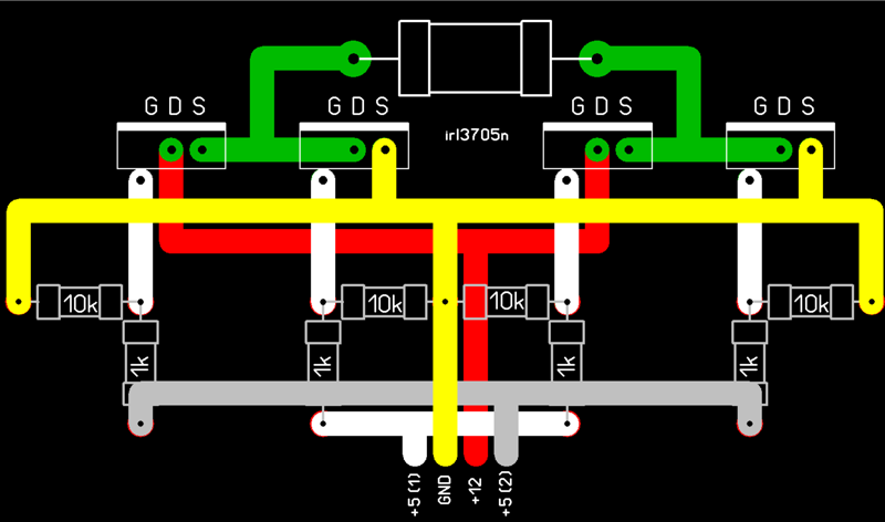

Проблема с H-мостом на мосфетах. Помогите разобраться.
CollSpack
CollSpack аватар
Зарегистрирован: 10.07.2015
Большой резистор сверху - это элемент пельтье который должен плавно регулироваться и менять полярность.
Рабочее напряжение +12 вольт, управление через ШИМ +5 вольт. Мосфеты IRL3705n.
Очень сильно греются мосфеты подключенные к +12 вольт линии 1й и 3й слева-направо.
Так же напряжение выдаваемое после мосфетов +3,5 вольт.
Что здесь не так?
CollSpack
CollSpack аватар
Мосфеты которые управляют земляной линией - работают как нужно, не греются и выдают +12 вольт, а мосфеты + линии почему то не до конца открыты, и выдают 3,5 вольта и нереально греются
tpg_k156
Зарегистрирован: 03.10.2012
Вам стоит увеличить напряжение на открытие транзисторов по +12В. Используйте транзистор - один из способов увеличить напряжение на Gate. Вам просто не хватает 5В, хоть транзистор и открывается от него, но он стоит в вреехнем плече, соответственно его становится мало.
a5021
Зарегистрирован: 07.07.2013
N-канальным мосфетам в верхней части моста для полного открытия канала на затворе потребно напряжение выше +12в. Ваша схема в таком виде, как вы ее приводите, не заработает никогда.
StrangerM
Зарегистрирован: 02.11.2013
Если говорить о спасении платы, то я бы поставил транзисторы  с n и р каналом, изменив соответствующим образом схему подключения затворов. А у р типа (верхний тр-р) и исток со стоком. Кривовато, конечно, но работать будет. И управление не 0-5 В, а полные 0-Uп.
Гриша
Зарегистрирован: 27.04.2014
если смотреть на график, транзистору нужны минимум 4В (Gate-to-Source Voltage) для открытия. Т.е. для верхнего плеча это будет "+12в" и еще 4 вольта.

StrangerM
Это не глюк, это в корне неправильная схема.
