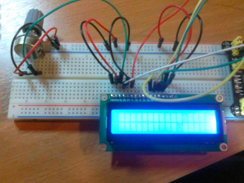

Доброго времени суток!
Пытался найти примерно описание моей проблемы, но увы...
Скорее всего плохо искал.
У меня lcd 1602a.
Пытаюсь вывести на нём Hello World...
Не получается.
Постоянно бегают разные непонятные символы или вообще ничего не отображается.

Levan
Зарегистрирован: 16.06.2015
Спасибо за ответ, но теперь даже стартовые прямоугольнички стали очень яркими (переконтрастными, как будто добавил на V0).

Levan
Спасибо, заработало.
Накосячил с подключением VSS и VDD. Подключил их к блоку питания, а не к GND и 5V ардуины.

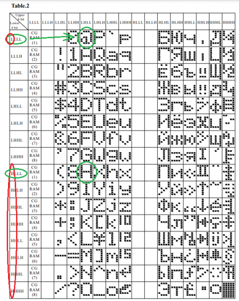

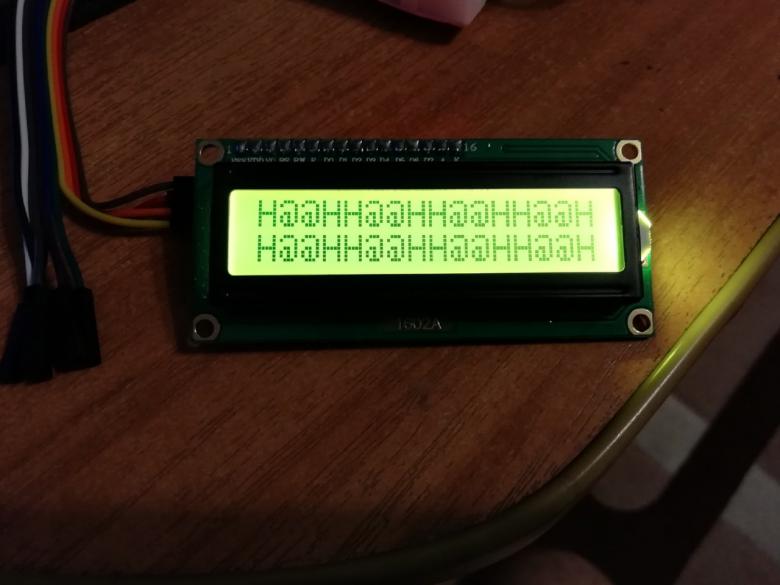

Здравствуйте, есть проблема с отображением символов на экране LCD 1602A. В определенной закономерности не отображаются правильно символы " H I J K L M N O".  Последовательность неправильного отображения следующая (должен показывать все буквы HHHHHHHHHHHHHHHHHHHHH), фактически:
Я так догадываюсь, что это связано с тем, что экран не меняет первую букву адреса символа с "L" на "H" и числит другой символ:
Может кто помочь с данной проблемой? Заранее спасибо.

Гы... А как подключена? По какому интерфейсу? Какую библиотеку используете? И с каким  контроллером?
А то сразу - "У меня, как у всех, хрен 5 сантиметров!"
FxTemaK
Зарегистрирован: 07.11.2021
подключена к arduino nano v3,
схема подключения: VCC-5v на плате arduino; GND-GND на плате arduino; SDA - А4; SDL - А5;
сам экран (как уже понятно) подключен через модуль 12С;
библиотека LiquidCrystal_I2C v 1.1.2 (пробывал и v 1.1.1 выводил вообще первые символы в строке и всё)
