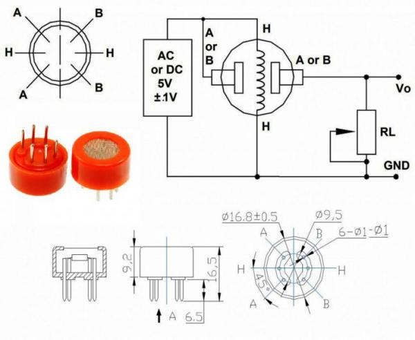

Проблема в следующем-имеется датчик mq7,подключается он как на картинке ниже
у меня же надпись на датчике находится по другому, то есть сбоку, как определить какой пин за что отвечает.Если я буду делать это методом тыка не спалю ли я его?
Araris
Зарегистрирован: 09.11.2012
Нет, не спалите. Положение надписи значения не имеет.
Напряжение на нагревательный элемент Вы будете подавать на контакты Н, им + и - безразличны, то есть переполюсовка невозможна.
Выходной сигнал будете снимать с А и В, им также + и - безразличны.

Однако изучив даташит выяснилось что правильнее греть периодически. Как правильно опрагизовать программный прогрев? На цифровой пин транзистор? А низкий уровень как? Токи выше чем может порт...
Я ставлю полевой транзистор. Открываю, жду прогрева, закрываю (питание пропадает).
lazy-fox
Зарегистрирован: 22.08.2014
Можно подробнее схему управления питанием прогрева? Судя по спецификации нужно 60 сек греть напряжением 5 вольт, потом 90 сек 1.4 вольта, ибо деградирует.
Разово можно включить прибор и определить без всяких схем. Пока включено так:
Ну, если у Вас такая спецификация, то думайте. Я делал по даташиту, там написано, время предварительного прогрева - более 24 часов. причём тупо 5В
lazy-fox
Araris приводил ссылку на pdf mq-7 тремя постами выше. Там есть такое:
Standard circuit: As shown in Fig 2, standard measuring circuit of MQ-7 sensitive components consists of 2 parts. one is heating circuit having time control function (the high voltage and the low voltage work circularly ). The second is the signal output circuit, it can accurately respond changes of surface resistance of the sensor.
Как сие перевести на церковно-славянский чтоб датчик показывал хотя бы тех попугаев что задумано изготовителем? Кстати там же указаны напряжения Low и High

Я привёл схему, подключив по которой значения в попугаях стабильны. У меня датчик MQ-7 так как меряю угарный газ. Измерения в целом соответствуют заявленной в даташите чуствительности к примесям в воздухе. Хотя таких даташитов стопка целая у ж е.
Найти бы разъяснения на русском, лучше в виде схемы электрической принципиальной, что бы служил долго и безопасно. Оформить тогда можно в корпусе автомата на din-рейку в щитке. При разумном подходе ардуину и индикацию упаковать можно. Всё таки много пока на Руси твёрдотопливных котлов и печей эксплуатируется. И не редки случаи отравления.
Если бы можно было прогревать не электричеством, а например теплом самой печи, и микроконтроллер с индикацией включать только в случае изменения сопротивления при появлении примесей в воздухе... Типа умная печь в которой умный кирпич. И питать контроллер тогда уже можно модулем Пельтье.
Кстати угарный газ замечательно горит синим пламенем если его поджечь и обеспечить приток воздуха.
Попытку реализовать циклический прогрев нашёл на амперке, но всё равно не понимаю откуда берут 1.4 вольта?
Porosenok
Зарегистрирован: 06.11.2016
Вот тоже озаботился MQ7. Даташит у него написан настолько косноязычно, что слов нет. Пришлось обратиться за разъяснениями к конкурентам и прибегнуть к экспериментам. В итоге получается следующая картина:
1. Датчик MQ7 достаточно быстро забивается примесями из воздуха, находясь в холодном состоянии. Поэтому после храния его обязательно нужно прокаливать на 5В несколько суток. При этом все адсорбировавшие на поверхность молекулы заменятются кислородом из воздуха. Вообще эта процедура рекомендована всем датчикам на основе оксида олова, независимо от условий их хранения в холодном состоянии.
2. Питание датчику нужно импульсное. Сперва прокаливание 60 сек, необходимо для очистки поверхности от осевших примесей и восстановления чувствительности датчика. Затем остывание до температуры измерения в течение 90сек и непосредственно измерение.  Если датчик не прокаливать, а всё время держать в состоянии измерения, то после обнаружения в воздухе детекируемых газов, чувствительность датчика восстанавливается очень медленно или не восстанавливается вообще.
В итоге цикл измерения MQ7 - 2.5минуты. Конкуренты (Figaro 3870) делают это за 20 секунд, но требуют за это в 10 раз больше денег.
3.  Рекомендуется подавать измерительное напряжение только в момент измерения. Объяснений никаких не приводится.
4. Чувствительность к угарному газу пока не проверял - бодяжить серную и муравьиную кислоты нет возможности.  Датчик очень чувствителен к этанолу и изопропанолу. Достаточно легкого запаха спирта в помещении и датчик бурно реагирует. К метану, пропану и дыму чувствительность низкая.
5. Питание  5В/1.4В можно получить, включив последовательно c нагревателем контакты реле, зашунтированные резистором 82Ом, и подключить это к источнику в 5В. Реле включается на 60сек и выключается на 90сек соответственно. Реле должно быть, естественно, твердотельным, чтобы управлять им прямо с ардуино.
