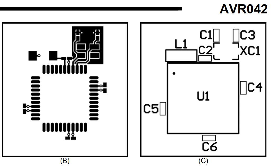

Так вот и не видно, как именно они подтянуты, а это может быть важно. Вообще, атмелы землю вокруг кварца рекомендуют разносить с остальной землей:
Идея в том, чтобы исключить или минимизировать протекание "чужих" токов вокруг резонатора.
Если происходит постоянный срыв генерации, то при определенных условиях это и может выглядеть, как необъяснимые тормоза.
Arhat109-2
Зарегистрирован: 24.09.2015
Да, именно так. А ещё требует разводить отдельную землю (даже нога выделена!) вокруг входов АЦП и есть специальные указивки на доп. фильтр к ноге AVcc от "основного" питания даже на ногу Vcc.
Сколько ардуиновских плат учло эти замечания.
А если тут вся земля "едина" и сделана просто заливкой, то вполне возможен вариант срыва генерации. Осцил, что показывает? Можно не подключаться непосредственно к кварцу, а вывести на ногу таймера без предделителя..

Если АЦП не используется или там точность не особо требуется, то оно понятно что его можно разводить "как попало". Землю на конденсаторы кварца И ногу МК, что "рядом" требуют заводить отдельно и соединять с общей землей в одной точке платы только для того, чтобы "на водки", гуляющие по земле меньше влияли на генератор.
Кто требует?
Микрочиповская аппнота, аппнота от TI, ещё одна аппнота от TI (рисунок 12 на стр. 9 очень хорош!), журнал схемотехника (стр.22, рисунок 7 справа, ну и текст там рядом) - все дружно говорят, что конденсаторы должны быть соединены с земляным пином МК напрямую, как можно более короткой дорожкой.
