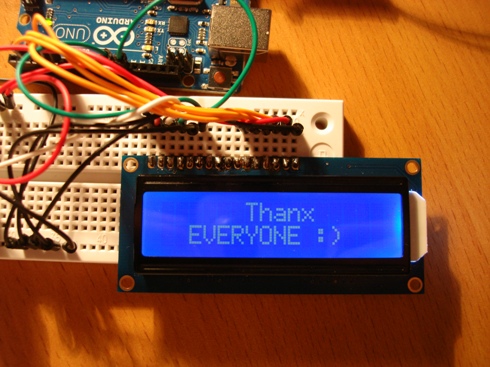

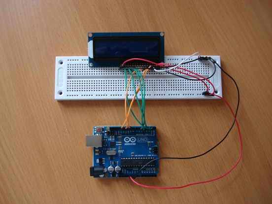

Доброго Вам времени суток! У меня проблема с выводом символов на экран. Я использую 1602 LCD Module.
Подключал так:
Контакт дисплея   Контакт Arduino    Значение
  1                            GND                        Vss
  2                            5V                           Vdd
  3                            GND                        Vo (контрастность)
  4                            digital 12                 RS
  5                            digital 11                 R/W
  6                            digital 10                 ENABLE
  11                          digital 5                   DB4
  12                          digital 4                   DB5
  13                          digital 3                   DB6
  14                          digital 2                   DB7
  15                          5V                            LED+
  16                          GND                         LED-
Вот программа:
#include <LiquidCrystal.h>
 LiquidCrystal lcd(12, 11, 10, 5, 4, 3, 2);
   lcd.begin(16, 2);
   lcd.print("Hello, world!");
В итоге получаю:
За ранее спасибо!
mitos
Зарегистрирован: 11.12.2011
У меня  5 нога экрана на gnd и в строчка выглядит    LiquidCrystal lcd(12, 10, 5, 4, 3, 2);
Bright_Darkness
Зарегистрирован: 25.02.2012
Сделал как Вы сказали, но к сожалению ничего не изменилось.
mitos
Самое правильное снять все провода и подключить еще раз , и желательно на другом месте матрицы .
От одного плохого контакта может быть много разных проблем.
Я с одним из своих экранов долго мучался , уже думал выкинуть его , а оказалось просто один из пинов покрыт был окислом и плохой контак давал , почистил и заработало .

Bright_Darkness
mitos пишет:
Проблема была в ножках экрана. В итоге поприпаивал намертво.
