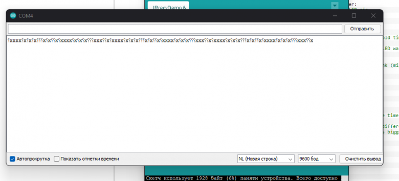

Уважаемые форумчане помогите разобраться с проблемой. При выводе в порт получаю всякую хрень...
Драйвера стоят CH341SER (nano китайская) в мониторе порта 9600.

Выводит всякую хрень. Типа "?х???хххх?хх"

а в самом мониторе порта внизу справа скорость 9600 выставил?
s1981
Зарегистрирован: 22.12.2013
ua6em пишет:
Да

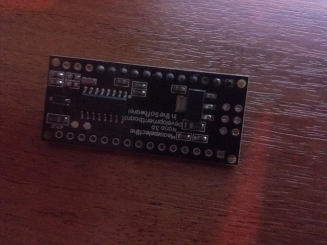

ua6em
ua6em аватар
Зарегистрирован: 17.08.2016
отфотографируй свою ардуино, что-то тут не то...
s1981
ua6em пишет:

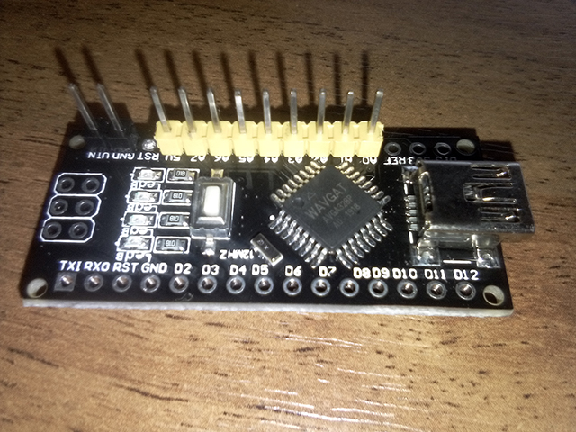

ua6em
ua6em аватар
s1981
Все сделал!!! Спасибо огромное за помощь. Сам бы хрен допер)))
s1981 пишет:
на будущее - это не ардуина, это вавгат.

b707 пишет:
s1981 пишет:
не, ты не прав, это ардуино на чипе WAVGAT )))
