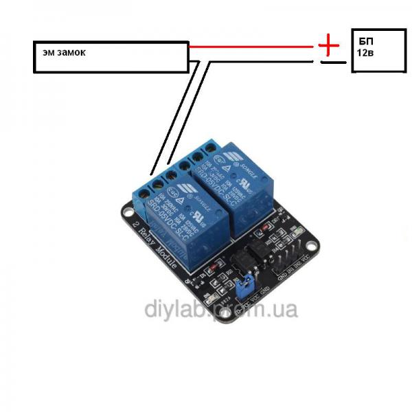

Добрый день, не нашел похожую тему, решил написать сюда. С ардуиной работаю пару месяцев, до этого вообще ни чего подобного не делал. В общем по работе (рабтаю в квесте) стояло задание, подключить монетоприемник, в моё случае еу9 к ардуино, так что бы при пробросе 7 жетонов, открывалась выходная дерь и люди могли выйти из квеста, я подключил всё так же как указано выше только без дисплея, вместо дисплея у меня стоит сервопривод, который в свое время поворачивается на определенное количество градусов, при пробросе одного жетона. И подключено реле, которое открывает дверь после проброса 7 жетона. Ниже скетч и схема

Теперь собственно сама проблема: реле как правило открывает дверь, когда монетоприемник получил только 5-6 жетонов, то есть накручивает лишние, монетоприемник пробовал менять эффект тот же, ардуино получает холостые сигналы с монетоприемника, бывает даже после того как просто монетой дотронешься до лицевой панели, возможно из за статики, бьюсь с ним месяц. Может кто подскажет как с ним бороться. P.S. монетоприемник обучен (прописан, пробросан раз 20 что бы принимать один жетон за 1 рубль т.е. за один импульс)
Ардуино питается от БП 12в 3А, от этого же БП питается замок на двери, а рэле перерывает питание на замок

Спасибо огромное, за то что откликнулись. Но будет великодушная просьба, так как я не глубоко знаком пока что еще, но я стараюсь)), не могли бы вы наглядно написать прям на моем коде что исправить, или на схеме что куда припаять). Релюшка у меня вот такая. GND на массу на ардуино, IN1 уходит на 7 pin, ну и
соответственно VCC на +5в. поэтому 3 контакта от реле.

и что же за месяц было проверено?
1. оставь в обработчике прерываний только сброс обработчика и изменение флага.
const byte CoinChangerPin=2; #define IntNo 0 // interrupt number byte ICount=0; //счетчик для импульсов volatile bool IbCount=false; //признак импульса с монетника void count_pulse() { detachInterrupt(IntNo); IbCount=true; }2. в основном цикле дополнительно проверяй состояние входа
делай временную отсечку по каждому импульсу, таймаут 250 мс
#define COINWAITTIME 250 //wait from last impulse void loop() { while (1) //обязательно для ускорения кода { if (IbCount) //прибыл импульс по прерыванию { IbCount=false; if (digitalRead(CoinChangerPin) == LOW /* for falling */) // подсчет только «правильных» прерываний { ICount++; timestamp=millis(); } attachInterrupt ... } else if(ICount > 1 and (millis() - timestamp) > COINWAITTIME) //timeout3. добавь импульсов на жетон, как минимум 2 импульса (четные числа).
4. eu2 вроде бы с пластиковой лицевой частью, сделай металлическую накладку с прорезью под жетон, к ней (у ch-926 под болт лицевой металлической части) прикрути провод соединенный с землей.
5. добавь пару диодов, сопротивление и конденсатор
6. если есть ферритовое кольцо намотай на него несколько витков кабеля монетоприемника
