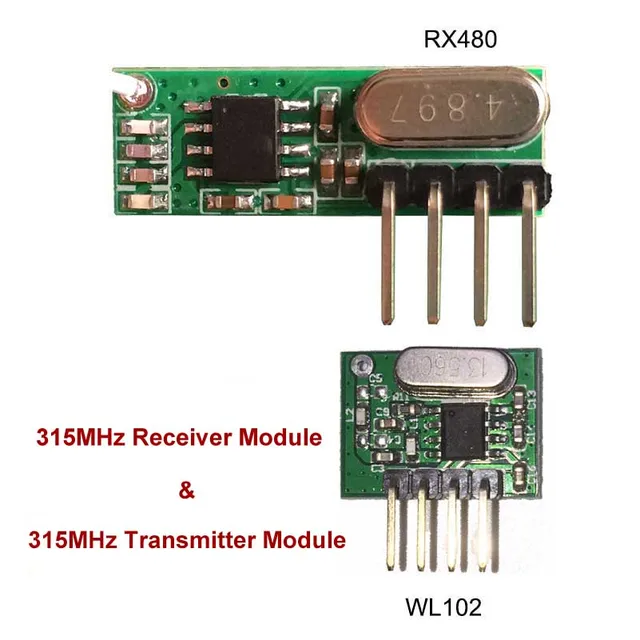

Эх рано я радовался. Подключил радиоприемник на 315 кГц к декодеру и получил большую кучу помех, с которыми и надо было бороться. Декодер теперь рандомно срабатывает без полезного сигнала. Может как-то по особому надо подключать ?

если передавать сигнал надо между МК, то проще взять цифровые радиомодули на 315-433МГц - те что по доллару пара на али.
Barny
Зарегистрирован: 23.01.2015
Так и сделано.
Но они с амплитудной модуляцией не защищены от помех. Поэтому передаю сигнал через тонерный кодер/декодер. Этот тракт работает хорошо, но при подключении приемника появились ложные срабатывания. Идут наводки в приемнике от генератора декодера.

Решил проблему, повесив выход приемника на минус через подстроечник. По осцилографу выбрал сопротивление, при котором сигнал еще имеет нужную форму, а помехи уже не оказывают влияния.
