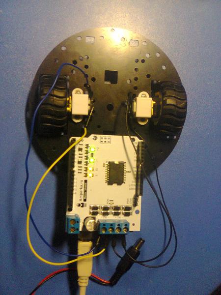

Ребята. Есть проблема Почему-то не работает Motor Shield =( Что делать прикажите?
Светодиодгы горят все 4.
Вот скетч:
int leftDirPin = 4;
int leftSpeedPin = 5;
int rightDirPin = 7;
int rightSpeedPin = 6;
int runSpeed = 50;
    pinMode(leftDirPin, OUTPUT);
    pinMode(leftSpeedPin, OUTPUT);
    pinMode(rightDirPin, OUTPUT);
    pinMode(rightSpeedPin, OUTPUT);
    digitalWrite(leftDirPin, HIGH);
    digitalWrite(rightDirPin, HIGH);
    analogWrite(leftSpeedPin, runSpeed);
    analogWrite(rightSpeedPin, runSpeed);
Vovka41
Зарегистрирован: 15.01.2014
Замерял мультиметром на концах проводов- напряжение 0 (

maksim
Зарегистрирован: 12.02.2012
Во-первых, нужно давать ссылки на описание или схему своего шилда.
Во-вторых, нужно читать описание своего шилда:
    На плате предусмотрена возможность выбора источника питания: от платы Arduino или от внешнего
источника, подключаемого к      клеммам «+» и «−». По умолчанию выбран раздельный режим,
переставив джампер, вы связываете контуры питания Arduino и      Motor Shield и вам достаточно питать
только одну из плат.
Ну а в-третьих, видите на своем щилде 3 штырька около диодов? Вот это и есть тот самый выбор питания, на котором должен быть джампер и если вы переставите его в положение ближе к клеммных колодкам, то шилд будет питаться от дуины.
Vovka41
Друг мой, да  благословит тебя Arduino, всё заработало!!)))
