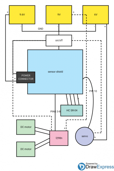

Собрал китайский кит: платформа с двумя мотор редукторами, uno r3 клон, дальномер ультразвуковой. Простой скетч объезда препятствия работает. Подключил сервы, поменял алгоритм на сбор расстояний с разных сторон (серва крутит дальномер) - приходят неверные данные о расстоянии. Питание организовано раздельное - 9 в на моторы и плату, 4.5 вольта на серву, дальномер питается от платы. Земля общая.
Когда продаю питание только на серву,на плате загорается светодиод как будто серва замыкает. Почему так происходит?

Stafi
Зарегистрирован: 06.10.2015
Плата, как я сказал в самом начале - клон UNO R3.
Motor shield (l298n) подключен к следующим пинам:
#define R_EN 9
#define R_IN1 7
#define R_IN2 6
#define L_IN2 5
#define L_IN1 4
#define L_EN 3
Первая проблема, с которой я столкнулся: подключение сервы на любой из портов (1,2,8,10,11,12) приводит к тому, что один из двигателей (помеченный префиксом R) перестает работать.
Замена R_IN1 с 7 на 8 решает проблему. (почему так?)
Питание - 9В на ардуину. Дальномер питается от платы ардуино.
Еще один истояник - 9,6В акк - на моторшилд.
Минусы обоих источников соединены и подключены к потребителям через общий выключатель.
Теперь подключаем также через выключатель еще один источник - 4.5 В - к серве.
Выключатель выключен.
И тут загораются лампочки на моторшилде и на ардуине. Это так не должно ведь быть?
При выключенном выключателе.

Stafi
Разобрался с первым вопросом: "На платах, отличных от Mega, использование библиотеки отключает возможность использования analogWrite() (PWM) на пинах 9 и 10 (вне зависимости подключены к этим пинам сервы или нет).". Источник - http://robocraft.ru/blog/arduino/245.html
Библиотека MegaServo на самом деле плохо спроектированная? Она ведь с 2009 года в составе IDE идет.
Нарисовал схему. Перемчка на моторшилде стоит "12В", т.к. 5 В я не подаю, логику питает стабилизатор который на моторшилде.
Еще на ардуине стоит Sensor Shield V.5.
Arhat109-2
Зарегистрирован: 24.09.2015
То есть вы общим выключателем отрубаете всем .. землю?!? Круто. Не, может оно так и можно .. но мне кажется что в таком разе удивляться не стоит...
Да, и ещё. Снимите перемычку с мотор-шилда и подайте +5в на L298N как положено с самой ардуины. Так правильнее, (имхо).
Stafi
Arhat109-2 пишет:
Спасибо. Действительно нельзя общим выключателем отрубать всем землю. Отказался от этой идеи - проблема исчезла.
