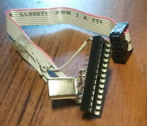

dimax
dimax аватар
Зарегистрирован: 25.12.2013
Barns, а возможно с подключением что-то... Сфотографируйте :)

dimax
dimax аватар
Barns, от качества подключения многое зависит. Самое банальное -на длинных проводах фьюзы читаться будут, а прошиваться может и отказать.
Barns
Зарегистрирован: 01.01.2014
Ну у меня тупо макетка беспаечная =\
А вот юсб-кабель длинный (зато с ферритами) - попробую без него
Попробоал - не помогло
dimax
dimax аватар
Barns, беспаечная это не очень надёжно. Попробуйте сделать такой хвост, я на нём не один десяток микрух прошил :)
Barns
Profit!
Контакт был плохой при соединении
