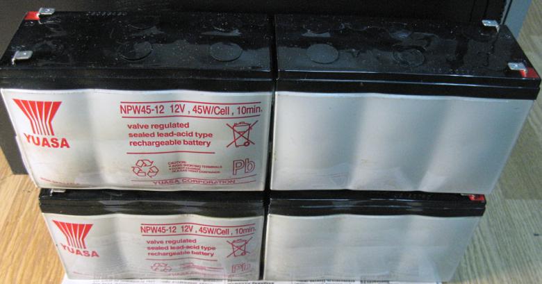

Пройдет ли фокус с бесперебойником?
accord
Зарегистрирован: 04.01.2015
Если я подключу нагрузку (12-15А) непосредственно на клеммы аккума? и буду использовать эти +12 как резервный источник питания
accord
т.е. буду использовать УПСку как источник питания, а в случае пропадания 220В - резервный источник на +12В
trembo
trembo аватар
Зарегистрирован: 08.04.2011
1. ЮПС-ный софт может немножко сойти с ума если сильно нагружать......( исказится реальная ёмкость батареи)
2. Вы рискуете посадить аккумулятор так что ЮПС больше сам не включится при появлении 220......
   Хотя это зависит от модели. Помню некоторые АПЦ без аккумулятора просто не включались.

Причем я думал что УПСка заряжает свой аккум "профессиональнее"
Мерял......  АПЦ.......  от 1-го до 0.6 Ампера.... Часов за 10 заряжает. 7 Аh

Там не это надо смотреть. Тонкое место - это напряжение в режиме поддержания батареи. Должно быть не более 13.8V, а большинство моделей бесперебойников пытается "кипятить" батарею при 14V и выше. Усугубляет положение цепочка последовательно включенных батарей на мощных бесперебойниках, на которую безо всякого балансира подается суммарное напряжение: при одной просевшей батарее - на остальных можно и 16 вольт получить. Результат - налицо:

Про "кипятить" пожалуйста не надо: 2.4 Вольта на банку- 14.4 сумма- гарантированное "некипение" аккумулятора.
При  + 20 градусах.  Даже автомобильные реле-регуляторы должны держать 13.8- 14.2 Вольта. Это норма......
Кипение идёт ( конечное напряжение) при 2.7 Вольта х 6 = 16.2
А цепь зарядки УПСов действительно упрощена до безобразия- резистор, который  вечно отпаивается из-за разогрева ( особенно на погибших батареях).
Я вешал к УПСам, но не к АПЦ- те дуреют от этого,  внешние 100 Амперчасовые батереи и внутрь ставил вентилятор, но цепь зарядки была простая- внешний зарадник   Амперов на 10.....
