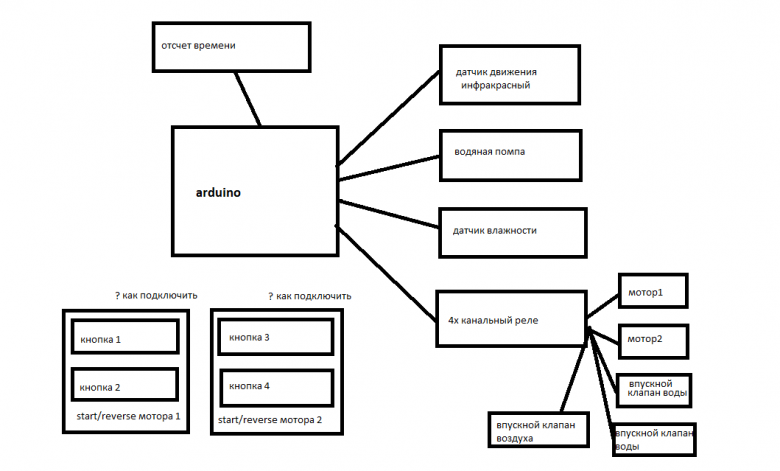

Всем привет. Я новичок в arduino(еще нет даже:) ). Хотел бы узнать совета бывалых. Есть идея, есть желание, но нет опыта. Есть вот такой механизм:
и собственно вопросы:
1. Какая плата arduino подойдет для такого количество девайсов(можете еще парочка добавится)
2. Как подключить кнопки(1-2, 3-4) для работы моторчиков 1,2
    Описание кнопок: это не совсем кнопки, а замыкающиеся контакты. Например: arduino включает через реле моторчик 1. Моторчик приводит в действие некую платформу. При достижении одной из сторон платформа замыкает на время контант 1(кнопка1) и (происходит чудо). моторчик работает в реверсном режиме. .... Платформа достигает контакта 2 - моторчик работает в обычном режиме

Но выпрос 1 остается актуальным, вопрос 2 мутирует: можно ли как-то зайдействовать мотор + 2 кнопки в обход arduino. если нет, то вытекающий вопрос: моторчик включается через реле(DC motor), как заставить его работать в реверсном режиме?

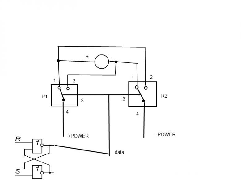

для данной задачи любая
заставить моорчик туда сюда гонять платформу можно без ардуины

Ок. Значит пинов хватит. По поводу "гонять туда сюда" можно накрапать какую-то схемку? Кнопки то не фиксирующиеся, значит нужны какие-то реле?

R1 r2 реле
входы реле:
1-нормально замкнуто
2-нормально разомкнуто
3-управление
4- питание
R-к одной кнопке
S- к другой

Geronimo, Огромное спасибо за помощь. Только вот голову ломаю, что это за реле такое с выходом data?

у реле есть два куправляющих контакта, + и -
- к земле + к data
можно вместо двух  реле использовать 4 транзистора.
посмотрите на схему H-моста

Схема выше с очевидной легкостью закоротит источник питания, более того это КЗ и будет единственный способ остановить двигатель, поэтоу подключать нужно так:
где то уже была подобная тема на этом форуме, поищите.

закоротить не закоротит, но пожалуй ваш вариант оптимальнее

Ну как же не закоротит, вы думаете у вас два реле будут синхронно переключаться? Очень сомневаюсь.
В одном реле залип контакт в другом нет, первое реле переключилось мгновенно, второе еще не успело разомкнуть контакт, что произойдет в этом случае?
В одном реле пружинка слабее чем в другом, первой реле переключилось мгновенно, второе еще не успело разомкнуть контакт, что произойдет в этом случае?

да, вы правы
