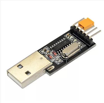

У этой версии USB отсутствует, а у версии Nano есть USB.
Надо было еще прикупить программатор UART.
http://ru.aliexpress.com/store/product/USB-to-TTL-converter-UART-module-...
Или что то подобное.
Если к COM то надо собирать все равно преобразователь логических уровней. Так как TTL у COM 12v в место 5v.

Но и можно программатором.
Но данный программатор не имеет Reset. надо будет нажимать на кнопку на mini.

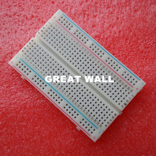

Еще рекомендую прикупить макетную плату для удобства, маленькую или побольше.
http://ru.aliexpress.com/store/product/Breadboard-830-Point-Solderless-PCB-Bread-Board-MB-102-MB102-Test-Develop-DIY/731260_32340930425.html
ИЛИ
http://ru.aliexpress.com/store/product/Quality-mini-bread-board-breadboard-8-5CM-x-5-5CM-400-holes/731260_32341808359.html

Да макетки то и прочий хлам есть. Я чайник только в ардуйнах, так то с 120 лет паяльник в руках держу.

 можно так http://forum.arduino.cc/index.php?topic=114344.0
Третью ногу микросхемы через конденсатор 100нф соединяем с любым контактом RST на плате Arduino Pro Mini
Контакт 5v соединяем с VCC Arduino Pro Mini
Контакт TXD c RXI Arduino Pro Mini
Контакт RXD с TXO Arduino Pro Mini
GND с GND
Из списка плат выбираем корректную плату и из портов – корректный порт и все работает – плата проливается скетчем и напрочь пропадает ошибка  avrdude stk500_getsync() not in sync resp=0×00.
для прошивки Arduino pro mini 3,3 вольта не помогли танцы с бубнами в течении всего дня.
вместо контакта с RST на плате Pro mini пришлось припаять одноименный контакт от 3 пина микросхемы к контакту DTR…
под вечер стала прошиваться по схеме выше после нажатия кнопки ресет на самой плате….
вот так…
Ссылку немогу дать на оригинал( не получается), но я заливаю скетч  по этой схеме.
