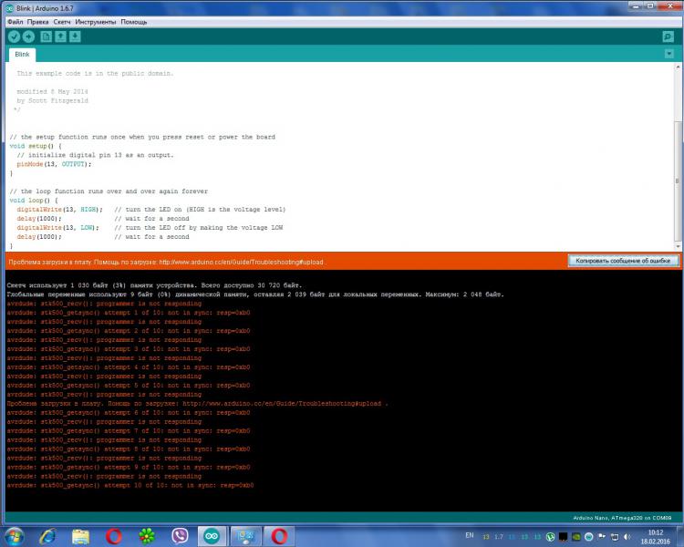

Добрый вечер. Админы если тема не в нужном разделе - просьба не пинать. Возникла проблема. имееться в наличии и используеться ардуина nano. все работает. захотелось поконструировать ... (изготовить копию ардуины.) сделал печатку,распоял детали. считал программатором бут и фьзы из Nano... перелил все это в новую плату .... подключил к компу - и тут засада - в новую плату напрочь отказались заливаться скетчи....вопрос - где допустил ошибку? Заранее спасибо

итак пытки платы продолжаються. вылетает такая вот ошибка.

грабли оказались в сборке.... там с ft232 на сброс атмеги идет сигнал при начале заливки скетча. так вот там вместо кондера - стоял резюк... замена его на кондер номналом 0,1 мкф решило проблему заливки скетчей. Заливка будтов программатором из комплекта софта - успеха не принесло. скорее всего нужно было както поправить board.txt - инфы пока не нашол но в поиске)   копия дампа из рабочей nano - работает. если нужно - выложу дамп прошивки и фьюзы. Еще раз всем спасибо!
