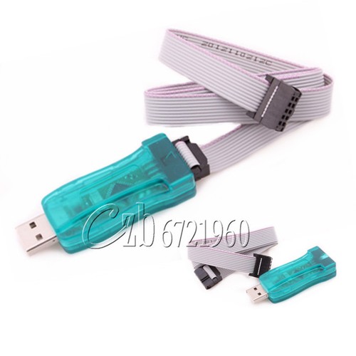

Заказал на Ебэе такую вот штуку. Уверяли что через эту штуку можно прошивать чипы Atmega8 и прочее. Так вот через Arduino IDE (как и через другие программы) прошить не получается, так как устройство не опредляется системой как COM порт, ни в Windows ни в Linux, хотя все системы видят его как устройство USBasp и ставятся драйверы. Вопрос такой - как через него выполнить прошивку и Ардиуновский бутлоадер?

Так я так и делал и все равно возникает ошибка, не надо ссылкаться на логику, по логике я первым делом попробовал эти кнопки, вот я и подумал что необходим COM порт так как внизу Arduino IDE написано Atmega8 on /dev/ttyUSB0 что и является COM портом.
Bobre
Зарегистрирован: 01.12.2014
Спасибо, буду искать дальше, видимо программатор я не правильно спаял.

1. USBASP не является компортом. Это программатор.
2. Рекомендую проверку программатора начинать с чтения сигнатуры и фьюзов.
3. Рекомендую сразу прошивать последнее фирмваре чтобы не выскакивало сообщеие типа " не могу установить клок".

После перепайки коденсатора все завелось! А то пришла плата без схемы, соответственно конденсаторы пришлось наугад паять. Пришлось разбирать схемы аналогов и тут я понял что не все находятся на своем месте. Спасибо всем, кто ответил и помог. Мигание диода из примеров заработало.
