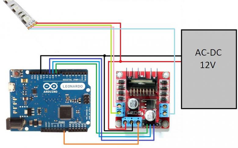

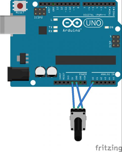

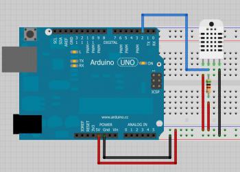

Нарисовал схему, которую собираюсь собрать. Проверьте ее пожалуйста, все правильно подключено?
Отдельные схемы подключения привожу ниже:
1) Подключение Реле
2) Подключение температурных датчиков DHT (3 справа)
3) Подключение потенциометра
4) Подключение RGB светодиода

На схеме я использую Ethernet Shield, который буду присоединять к Arduino Uno.
SergeyAndSmart пишет:
Это Вам виднее. Никто ж, кроме Вас не знает, что она делать-то должна.
Tomasina
Tomasina аватар
Зарегистрирован: 09.03.2013
на верхней картинке работать не будет - не соединены GND у разных источников питания.
