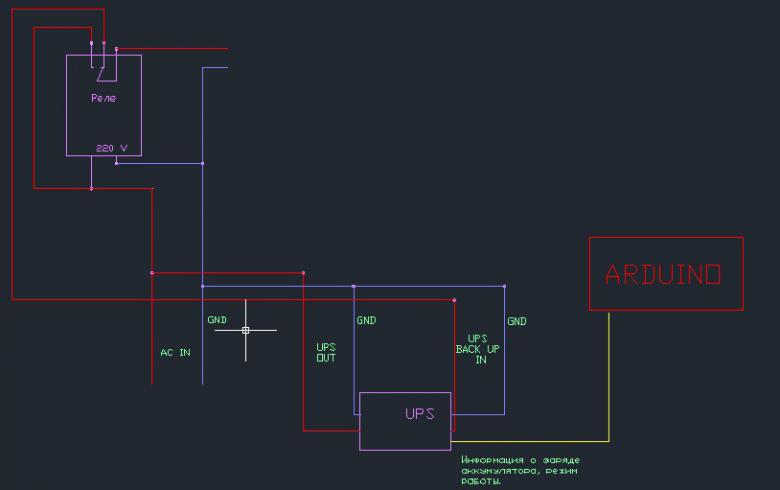

сработают и отключат их от сети, а мощный ИБП будет подключен к общей системе. Вот только переживаю по поводу что раньше сработает... не будет ли перегруза у ИБП если релешки сработают на пару милисекунд позже после включения ИБП...
Сначала "релюшки", потом отключить ввод силы, и только после этого включать внутренний ИБП, иначе есть шанс, при возобновлении подачи электроэнергии, получить фазу навстречу. Ну и обратное переключение с задержкой секунд в 30-60, чтобы не реагировало на мигания внешней сети... Вообще говоря, для этого есть специализированные устройства, типа "реле выбора фаз".

Реле на скрине у ТС 10 китайских ампер (реально, чтоб реле не выгорело быстро 5А максимум), считаем допустимую мощность на 1 реле: P=5*220=1,1кВт. Всю остальную мощность лучше пускать через пускатели.
Реле отвечающее за нагрузку типа чайников включится после того, как ардуино получит инфу, о том что питание пошло от сети после кратковременной паузы в 5 сек.
toc, я немного подругому думал сделать: Когда выключается свет, то все реле, которые отвечают за ненужные розетки типа чайников и водонагревателей сработают и отключат их от сети, а мощный ИБП будет подключен к общей системе. Вот только переживаю по поводу что раньше сработает... не будет ли перегруза у ИБП если релешки сработают на пару милисекунд позже после включения ИБП...
Зачем что-то изобретать? Все известные мне ИБП умеют это делать. В его вход подаёшь 220в, а из его выхода раздаёшь "бесперебойные" 220в потребителям.

Нет, вы меня не поняли.. когда есть сеть, то вся нагрузка включена через UPS а когда свет выключают, то реле ответственные за чайники и прочее размыкается и остается свет, тв и все такое...
В схеме я допустил ошибку.. не предусмотрел отключение этих самых реле с нагрузкой прежде чем питание пойдет от UPS. Как это сделать, чтобы вся эта операция была максимально быстрой пока не знаю.
Проще, чем включать по стандартной схеме в разрыв и не придумаете, т.к. на чайники и т.п. не надо ставить доп. реле. Одним упсом полюбому тут не обойтись, проще и дешевле купить несколько слабых. Освещение в целом дает нагрузку не большую и идет на отдельной линии проводки, тут можно в цепь врезаться. Все остальное лучше подключать непостредсвенно на UPS, есть модельки сразу с розетками, так что его можно использовать вместо фильтра, тока размером побОльше.
А схема вроде Вашей, на мой взгляд не выгорет, хотя бы потому, что если внешнюю сеть Вы не отключите, до поступления питания, то будете питать своим бесперебойником весь дом, вернее всю линию до распределителя, поведение которого при поступлении питание тоже остается загадкой :) Хотя, наверное, Ваш УПС это просто как КЗ воспримет и вырубится полностью.
Вы собираетсь отключать чайники если пропадёт внешнее эноргоснабжение квартиры. То есть вам не нужна бесперебойная возможность получить кипяток. Есть ли смысл вообще питать чайники через УПС ?

Что если так:
Можно ли землю от ИБП замкнуть на входе и выходе?

3. Если захотите уехать, то надо только соединить 2 пары проводков вместо UPS`а. В остальном проводка стандартная для любой квартиры. У нового владельца только один вопрос: а что за странные проводки параллельно силовым? И то только если он их увидит.
В общем у каждого решения есть и плюсы и недостатки. У нас препод по сетевым технологиям в свое время начал курс с того, что есть 3 типа хаоса, от простой кучи проводов, до сведения всего на одну панель, а вот порядка не существет :) Сведение всего в одно место по любому приводит в центре к сборке огромного пучка проводов, который еще и весит очень много, что вносит огромную физическую нагрузку на панель, куда это все воткнуто. А уж разобраться какой провод куда - это еще одна не простая задача, просто подписать: 2-й тип хаоса :)
Появилась идея: Можно еще поставить по датчику тока и если ток сильно возрос на конкретной розетке, то отключать именно ее от сети. Т.е. если у Вас один прибор каратнуло или еще что случилось и Ваш контроллер сработает раньше общего автомата, то Вы не всю квартиру обесточите, а только ту розетку, где неисправность. Плюс получите удаленное управление автоматической системой защиты, а не так, чо надо обязательно бежать к щитку и ручками автомат врубать :)
у меня в доме 47 розеток... это ппц сколько датчиков надо... а если реализовать такое, то есть идея как это использовать круче... например так: у каждого домочадца браслетик с rfid меткой. он им открывает входную дверь, дом знает кто где и можно еще привязать такую фукцию как защиту детей... ребенок подошел к розетке.. ардуино вырубило все розетки которые без нагрузки. это надо в каждый блок розеток еще rfid считыватели поставить.
Автомат непосредственно в силовой розетке.
Зачем Ардуино для этого - датчик тока присутсвует в самом автомате.
Удалённое управление без удалённого устранения неполадок не имеет смысла.
Просто располагать общий щит не в жопе квартиры/дома, а в доступном и удобном для руления месте.
Самим автоматом нельзя управлять удаленно, а ардуиной можно. Может уменя одна бабушка дома, и сама боится к щитку подойти? Что сгоревший утюг вызвал КЗ бабушка догадается сама и выключит его, а вот к щитку идти не хочет, даже если он в шаговой доступности. А так можно через инет все включить. Также можно получать доп. уведомления по почте или смс о том что дома что-то не так (залезли воры и подключили болгарку, чтобы сейф пилить, а мне сразу смс, что возрасло энергопортребление, когда дома никого, а я бац и электричество им вырубил).
про rfid считыватели, есть уже готовое решение в 1000р на объект включения.
что касется 47 розеток, то столько же релюх Вам все равно устанавливать, а дополнительно поставить по Acs750 уже не так существенно :)
Ну, так говорю же, что "автомат в розетке".
Молодец у вас бабушка, если может диагностировать причины короткого замыкания в квартире.
А, если не утюг, а холодильник во время глажки?
Вообще то - "датчик движения + вебкамера + твиттер/смс"
При чём тут розетки к охране?
зы
По любому - эту Ардуину нужно куда-то прикрутить, не выбрасывать же такой полезный девайс?
датчик движения не состоятелен в случае наличия домашних животных и легко обходится. За камерой надо следить постоянно, опять же автоматическое распознование движение будет несостоятельно при иналичии домашних животных, особенно кошек, которые могут залесть практически в любое и весьма не ожиданное место, опятьже легко обойти.
То что Вы говорите о уже сразу о двух вариантах "датчик движения + вебкамера" уже говорит, что отдельный 1 датчик может быть не состоятелен, т.е. доп датчик лишним не будет точно. А подвоха в мониторинге розеток, уж точно никто не ждет и такое срабатывание наверняка не будет ложным. Даже если кошка перегрызет провод и устроит КЗ, то это по любому проблема и надо ехать домой и спасать кошку.
P.s. диагностировать кз не сложно: включил утюг, БАХ, значит утюг виноват - много ума не надо.
"про rfid считыватели, есть уже готовое решение в 1000р на объект включения." - А можно подробнее?
По поводу релюшек в каждую розетку это необходимость... да и цена на них копеечная.. 5 руб. за 5V -220V 30 A. Я писал об этом чуть выше.
Датчики тока в китае нашел минимум за 76 руб за штучку. И я понятия не имею как ее подключать. Возможно кроме самого пятилапого создания нужно к нему еще что-то цеплять...
даташиты на датчики есть и вполне понятные. Два контакта врезаются в сеть, 3 интерфейсных, вернее: один питание 5в, один земля и один интерфейсный, который дает вольтаж пропорционально току.
за 76 рублей надо брать :) Я бы хотябы несколько поставил или сделать их съемными, вроде того, что Вы предложили с реле, т.е. ставить только на отдельные розетки или группу розеток, так их можно свести к минимуму. Хотя при стоимости самого бесперебойника в 50к, лишние 4к уже не заметны...
