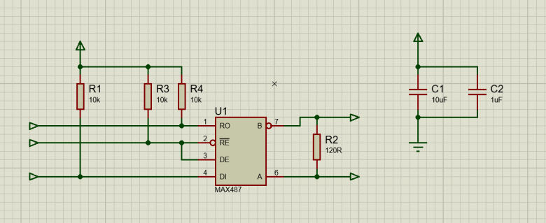

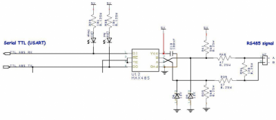

Первая проблема с которой я столкнулся это топология…
Для RS 485 топологией сети является общая шина, где на концах стоят терминаторы.
Однако в реализации некоторые узлы больше напоминают звезду. То есть, например на второй этаж идет один кабель витой пары, где разбивается на 4 выключателя и 2 датчика. расстояние от точки разделения до узла ( 4-8 метров)
Провод со второго этажа соединен с проводами с первого этажа где ситуация другая…
Там каждый провод с выключателя идет в серверную, и является конечной. и таких проводов около 10 и длинна от 10 до 25 метров до каждого узла….
Есть идеи как это правильно объединить в сеть такой топологией ?
Думаю играть со скоростью и терминаторами. может получиться ? или есть другой вариант ?
Может ли решить проблему используя 2 микросхемы rs485 для полного дуплекса приема передачи по 4м проводам и одной общей землей и источником питания.
Пока я экспериментирую, можете помочь советом.
Спасибо. Обязательно напишу результаты.

Про топологию - не переживайте, у Вас трафик низкий, скорости соответственно тоже, вобщем как накрутите, так и будет. 25 метров это не проблемное расстояние для 485-го. А вот про архитектуру у Вас стоит подумать, там похоже каша. Если каждый выключатель себя ведущим сервером возомнит, то арбитраж шины - вопрос номер один. К тому же если есть в сети ПК не логичней ли его сервером держать, он всех и опросит и скомандует кому надо.

- шинные формирователи (трансиверы) надо ставить не RS-485, а CAN, потому что RS-485 не расчитан на коллизии на шине
- скорость обмена надо выбрать низкую, например, 19.2 кбит/сек, тогда провода можно соединять как угодно, а терминатор достаточно поставить один где-то в центре; чтобы уменьшить "звон" лучше ставить трансиверы с замедленными фронтами переключения, например, MCP2551
- к вопросу о терминологии: не надо "ведущих" и "ведомых", это "производители информации" (например, выключатель при нажатии на кнопку выдает широковещательную посылку) и "потребители информации" (например, релейный модуль); такой способ обмена называется "производитель-потребитель" ("producer-consumer")

Подскажите, достаточно-ли такой обвязки для связи двух ардуин?
Irinka
Irinka аватар
Зарегистрирован: 28.06.2017
Ммм? Подскажите)
Не работает конструкция или какие-либо иные проблемы?
Green
Зарегистрирован: 01.10.2015
Почему нет? Для двух даже резисторы не нужны. Ну а так, всё же ж расписано. http://masters.donntu.org/2004/fema/kovalenko/library/art7.html
nik182
Зарегистрирован: 04.05.2015
Да, достаточно, вот только 120 Ом для второй не нужно. Достаточно одного резистора на две платы связи. Может оказаться что и на первой не нужно. Это зависит от длины и типа кабеля. На коротких можно оставить оба, на километровых может оказаться что без резисторов 120 Ом будет лучше если скорость связи не большая. Соедините и проверьте как есть. У меня на 115200 на 50 метрах витой пары с двумя резисторами работает без потерь пакетов в условиях сильных помех.

sadman41 пишет:
Пробую. Хотела что-бы сразу всё было хорошо.
Irinka
Irinka аватар
Green пишет:
Спасибо.

Если источники питани устройств разные или шина длинная, то такой схемы недостаточно !
Обвязку линии берите вот из этой схемы https://media2.24aul.ru/imgs/538f27301252081aec927fc0/max485csa-max485-rs-485-rs485-maxim-smd-sop-8-max485csa-3-4168969.jpg

brokly, думаю что Irinka сначала проверит на столе, а затем уже, если будут вопросы обратится с более конктетными данными, как то питание, расстояние, и т.п.
Irinka
Irinka аватар
Green пишет:
Да-да, так и есть.
А для чего LM555N?
nik182
Универсальный таймер на миллион применений. Есть даже программы по расчёту режимов.Типа https://houseofjeff.com/555-timer-oscillator-frequency-calculator/

nik182 пишет:
Не так спросила. Для чего он нужен в представленной выше схеме)
wdrakula
wdrakula аватар
Зарегистрирован: 15.03.2016
Irinka пишет:
Чтобы сформировать TE RE. Если не вдаваться в подробности картинки, то такое включение 555ого читается так:
При переходе с 1 в 0 на входе TR поднять из 0 в 1 выход Q, При переходе обратно из 1 в 0 на входе TR держать выход Q высоким еще 40 мкс.
========если интересно================
40 мкс это 3.9К * 0.01 мкФ *1.1 = 43 мкс. Точность там не сильно важна. Так что 40 мкс - это примерно. В реальности - от 35 до 50.
С7 Д8 и С16 на картинке - дань правилам проектирования. С7 - из типовой схемы включения... не нужно спрашивать его смысл ;) - типа дополнительный фильтр. С16 - стандартный фильтр питания, Д8 - чтобы TR не висел в ввоздухе при отключенном микроконтроллере и чтобы разрядить С8 при 0 на входе TR..
Всё ясно?
nik182
В этой схеме 555 нужна если Вы не управляете направлением передачи с помощью микроконтроллера. 555 включает передачу на время одного символа. Если Те Re подключены к микроконтроллеру то всё что относится к 555 можно выбросить.
Irinka
Irinka аватар
nik182 пишет:
У меня приёмом и передачей управляет МК.
Оставляю так?
RE/DE тоже заводятся на МК.

А почему стабилитроны на 13 Вольт?
А с уровнями стандарта RS-485 никакой связи не прослеживается?
Irinka
Irinka аватар
Напряжение‎: ‎-7 В до +12 В
