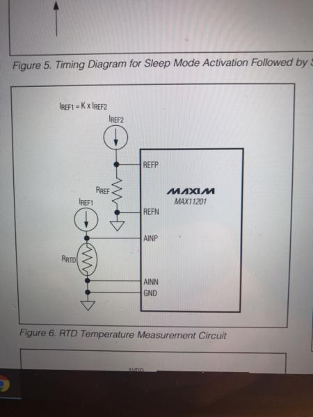

Уважаемые форумчане, добрый день.  Рассматриваю возможность разработки и изготовления высокоточного термометра  на основе  PT100. Назначение - общелабораторное. Диапазон измерямых тмператур -50 град - + 200 гад. Точность измерения  0.05 град. (Как добиться высокой точности - см. сайт    temteratures.ru  Это отдельная тема. Там нужна индивидуальнак алибровка). Планирую попробовать собрать схему на основе готовых решений для оцифровки температурных датчиков.
Эту схему нашел здесь:
http://www.symmetron.ru/articles/resistance-thermometers.pdf
http://www.russianelectronics.ru/leader-r/review/2190/doc/54074/
Подключение pt100  по четырехпроводной схеме, длинна прводов до 500 мм, питание от батареек (чтобы избежать излишних помех по питанию).   РТ100 класса А (асли повезет АА).  ЧИП  -   MAX11201B  - 24  битный специализированный АЦП.  Задача на первом этапе - добиться съема стабильных показаний, а также понять, как влияет нагрев АЦП на точность оцифровки и как с этим бороться.
Опыта работы с такими точными АЦП пока нет, поэтому буду рад любому дельному совету о подводных камнях, на которые я могу наткнуться, услышать критику схемы, может быть есть какие то особенности в проектировании печатной платы? Может быть кто знает. где можно найти прецизионные ризисторы с высоким ppm? Я пока точнее 0.1 ppm не находил.

Aleksandr1968 пишет:
Предлагаю большой радиатор с хорошей термопастой - Вы исключите температурные проблемы. Можно добавить вентилятор, как контрольный выстрел.

Выше приведена схема прецизионного термометра.

Помехи будут возникать от термодатчика к плате - мое мнение использовать витую пару в экране и 2 конденсатора 0,01мкф на экран от датчика. Кроме того добавить электролитические конденсаторы минимум 50мкф до и после max8510.
Волшебник
Зарегистрирован: 22.12.2016
Схема неправильная, REFP REFN это входа опорного напряжения, на них сигнал с датчика никак попасть не должен - иначе квадратичная зависимость. Вы схему на портале "информационная диверсия" нашли? Я таким же способом 6-й американский флот потопил.

Для PT100 есть готовое решение от Максима MAX31865
Там встроенный источник тока и 15битный АЦП. Поддерживает 2х,3х и 4х проводное подключение.

Это схема подключения из Datasheet. Описание работы схемы приведено по ссылкам в начале темы. По замыслу автора PT100 и опроный резистор R5 питаются одним током, что позволяет отказаться от использования высокостабильного источник питания. Достаточно обойтись только малошумящим.

И всетаки  по моей схеме:
Для чего резистор R7 на 100 ом в цепи питания?
Какие требования по точности к резисторам R2, R3 и R4 на 1 кОм на выводах термодатчика PT100?
Волшебник васказал ранее версию, что схема вообще неработоспособна.
Есть какие нибудь соображения? Не хочется впустую биться головой о стену.

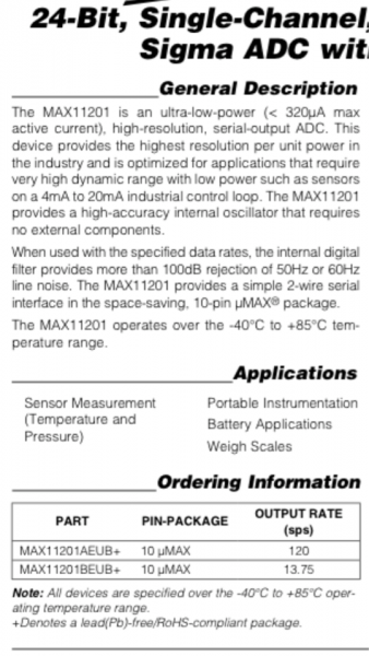

Штудирую даташит на рассматривемый чип. Не могу понять, что значит аббривиатура sps.
Это в разделе Ordering Information.  OUTPUT RATE (sps). Может быть это максимальная скорость считывания (бит в секунду)?
оцифрованного кода?
ВН
Зарегистрирован: 25.02.2016
да, speid per second

Зарегистрирован: 12.12.2018
Что то я на картинке SPS не углядел. И зачем было приводить?
А, обычно, для АЦП SPS это samples per second.  Тоесть количество измерений в секунду.
