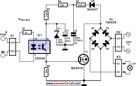

Нет. Вообще не на семисторе, а на igbt транзисторе. Без микросхемы. Это в полном смысле ШИМ диммер. http://www.ab-log.ru/forum/viewtopic.php?t=79&start=40 на этой странице на mosfet транзисторе, но я применил igbt транзистор и релюху, контакты последовательно диммеру для надежности.

krepton85][quote=Valera19701 пишет:
Нет. Вообще не на семисторе, а на igbt транзисторе. Без микросхемы. Это в полном смысле ШИМ диммер. http://www.ab-log.ru/forum/viewtopic.php?t=79&start=40 на этой странице на mosfet транзисторе, но я применил igbt транзистор и релюху, контакты последовательно диммеру для надежности. Диммер мой универсальный, можно отключать димирование в приложении и тогда можно использовать с недемируемыми лампами например люминисцентными в режиме просто вкл/ выкл. Так же блогодаря релюхе такие люминисцентные лампы не будут мирцать в выключенном режим, если бы гасились просто диммером.
эсли вы про эту схнму, то она не рабочая

Еще какая рабочая, и не у одного меня, я пока видео не снял про свой проект, но собираюсь это сделать, а пока посмотрите вот тут видео про эту схему : https://www.youtube.com/watch?v=v4LYg77A1qc

значит вы не понимаете прнцип работы, когда мосфет открыт, перестает поступать напряжение на диод д6, и тем самым начинает закрываться мосфет так как емкость С1 разряжается, и начинается все по новому, т. е. получается генератор :)
и мосфет начинает греться :)

Просто тут шим нельзя довать на всю, у меня максимум шим 240, а не 255, это дает питанние на лампу  ниже на 10 вольт и все работает четко. Вообще не понятно почему там мосфет греется, это ж не биполярный транзистор (работает в обычном режиме закрыт\ открыт). Ну да ладно, у меня все равно на igbt транзисторе в корпусе dpak пичатку развел для одного канала с большим полигоном под корпус dpk а для др. канала с маленьким полигоном, тэстировал с лампой накаливания на 40 ватт, нагрев при любой яркости не существенный около 40 градусов и даже с маленьким полигоном.
 Сейчас проверил с лампой накаливания на 150 ватт, тут все замечательно греется резисторы на 33 кОма (я их сразу 1 ваттными впаял) до 90 градусов при погашенной лампе с включенной релюхой, igbt транзистор греется гдето в раене 75 - 80 градусов (впринципе норма, но в корпусе будет еще выше) , не зависимо от яркости свечения, диодный мост на 2 ампера греется в пределах 60 - 70 градусов.
