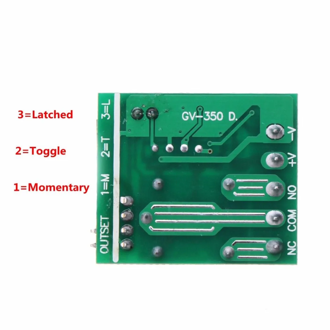

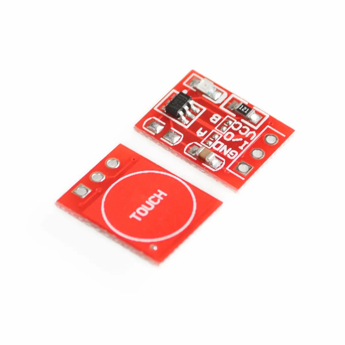

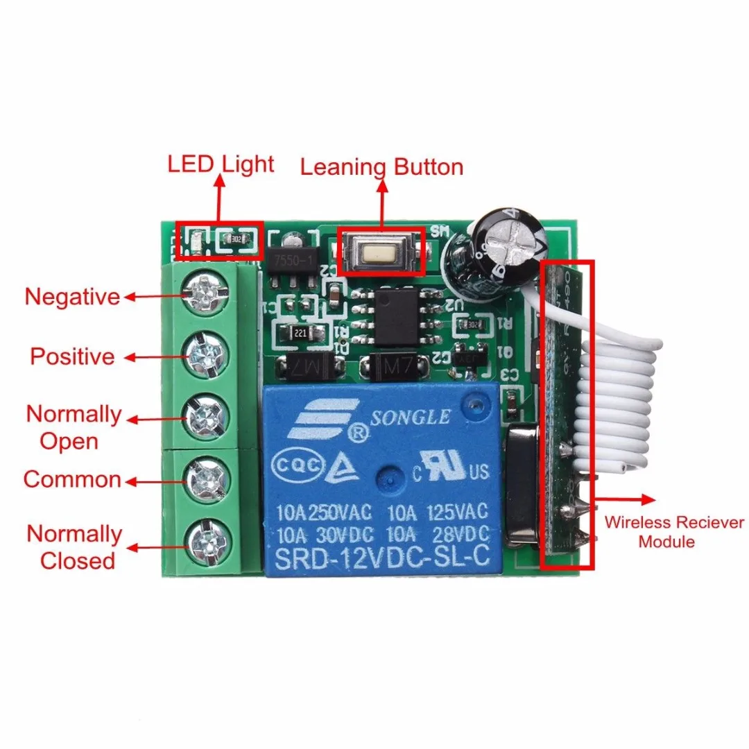

Всем привет. хочу сделать управление светом с пульта и с помощью сенсорной кнопки. вопрос: как подлючить сенсорную кнопку к радиореле, чтоб можно было вкл/выкл свет с радио пульта и также с кнопки?
реле:
1pc 100M Wireless Relay Switch DIY Electrical Remote Control Receiver Relay Switches 1CH DC12V AC22V RF 433MHz Mayitr1pc 100M Wireless Relay Switch DIY Electrical Remote Control Receiver Relay Switches 1CH DC12V AC22V RF 433MHz Mayitr
кнопка:
aeProduct.getSubject()
Простого способа нет. Нужно разобрать схему, найти управляющий сигнал транзистора. включающего реле и подпаять кнопку параллельно. Но если бы вам это было под силу, думаю, вы бы и не спрашивали.

Куда то на место соединения радиоплаты и основной платы реле. А дальше в схеме надо разбираться.

В радиореле используется pic (в вашей не видно). Если не перепрограмировать её, то никак.
Проще вывести сигнал и в 3й схеме логикой "исключающее или" включать реле.
zvezdachet пишет:
можно подключится после ПИКа и дублировать управляющий сигнал кнопкой. Я так делал.

Konstantins
Зарегистрирован: 29.08.2018
типо того, рассчет был что подскажут куда подпоять кнопку чтоб вся схема коректно работала. но я от нее уже отказался, т.к ето реле на 12в, а кнопка на 5в, от одного источника не запитать.
