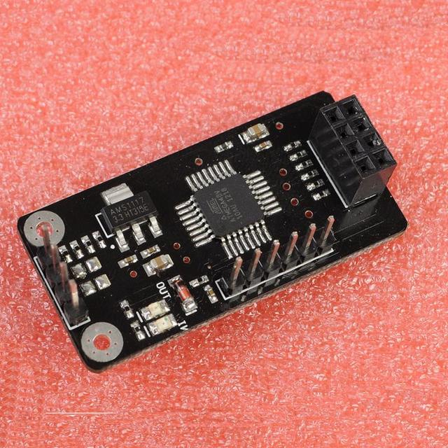

Скажу честно: в аппаратных вопросах сильно "не очень", потихоньку грызу, что называется. Поэтому прошу отнестись соответственно, и подсказать верное направление.
Чего, собственно, хочется: некий модуль, который:
1. Соединяется по UART с ардуиной (либо через аппаратный, либо - SoftwareSerial);
2. Умеет прозрачно выплёвывать в эфир пакет байт, принятых из порта;
3. Умеет выплёвывать принятые из радиоэфира байты в порт;
4. Был бы совместим с популярными радиомодулями для ардуины.
Есть такое в природе? Для чего, собственно, это надо: хочется приделать к проекту беспроводной датчик влажности почвы, но ограничиваться только им - не хочется. Вместо этого хочется поиметь возможность в дальнейшем получать информацию с любых типов датчиков, плюс отправлять в эфир данные, для беспроводного управления периферией. В общем, ещё одна степень свободы, для тех применений, где можно обойтись без проводов и многожрущих устройств.
Куда копать?

a5021
Зарегистрирован: 07.07.2013
Это дорого и не отвечает пункту 4.
А вот это
как раз то, что нужно. На данный модуль сверху садится NRF24L01 и через поселедовательный порт обеспечивает все то, о чем вы говорили.

a5021 пишет:
А вот это
Спасибо огромное, я в поисках на али на такой натыкался, значит, остановлюсь для экспериментов на нём.
