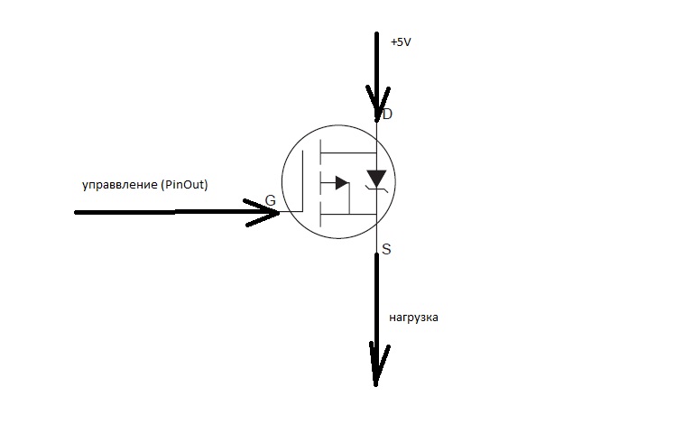

2)в моем проекте используется драйвер двигателя L293D и мотор, которые требуют питания 5В. Так что тут не уйдешь от 5В. Единственное что хочу реализовать, так это подачу питания на всю периферию по команде с процессора. Т.е процессор проснулся с пульта, и при необходимости подал высокий уровень на одну из ног, а там открылся какой-то транзистор, через который пошло питание на всю периферию.
А после отработки комманды исполнительными механизмами сразу отключать от них питание. Так можно секономить на холостом ходу.
Ток потребления всей периферии мах 400ма, и то в течение 3-4 секунд. Может кто посоветует или ткнет в схму как реализовать такое отключение питания в дежурном режиме.
О да, необходимость будет, ещё какая. Кстати уровень надо будет делать не высокий а низкий. И транзистор не какой-нибудь, а PNP. Или p-FET.
а вас не затруднит ткнуть в конкретный транзистор?

Всё-превсё 400 мА? IRLML6402.

я правильно нарисовал схему включения?
только не пойму почему вы предлагаете открывать транзистор низким уровнем а не высоким?
 Когда процессор падает в режиме PowerOff  у него на цифровых выходах может быть что угодно? Надо подтяжку ставить до +5В для этого случая?

Неправильно. Исток (S) - на +5, сток (D) - на плюс нагрузки. Минус нагрузки к минусу питания. Почему низкий? Ну подумайте :) Поставим привычный n-FET или NPN. Исток (или эмиттер) на минусе. Чтобы транзюк открылся, должно быть напряжение на затворе (или ток на базе). Получить его возможно, только подав сигнал с уровнем выше нуля, т. к. эмиттер (исток) имеет потенциал нуля. Точно так же и здесь, только наоборот. То есть транзистор открывается напряжением не +5В, а -5В.
Не помню, делает ли МК на выводах Hi-Z в состоянии сна. Читайте в даташите. AFAIK там будет то же самое, что до состояния сна, то есть если не делать вызовов digitalWrite(), pinMode() то всё останется как было.

Когда процессор уходит в слип уровни остаются те что были, а когда вырубается по падению напряжения питания они становятся в z состояние, я бы назвал его "все что угодно только не ноль". Это что бы вы поняли зачем 0. Причем когда питание восстановится процессор ресетися. BOD нужен для блокировки выполнения программы при низком питании, что бы не портить содержимое EEPROM и никакого поверсейва им не сделаешь . Теперь о управлении питанием. Есть управляемые стабилизаторы. Это такая микросхемка у которой помимо функции преобразователя напряжения есть и ножка управления. Подал на нее 0 и стабилизатор включился. Снял ноль - выключился И НИЧЕГО НЕ ПОТРЕБЛЯЕТ, ну практически ничего.
