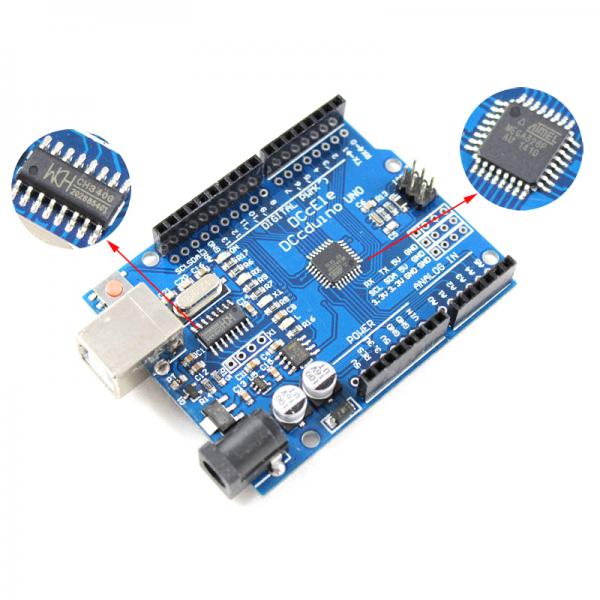

Здравствуйте,
решил обратить внимания на эту платформу, захотел заказать в китае пару плат Arduino Uno.
Но заметил, что есть две версии крепления контроллера, DIP
и MLF
При чем микросхема в MLF может быть как такого вида, так и повернута в виде ромба.
Сходу найти отличия между ними не удалось, какую же выбрать и почему?
А так же, нормальная ли цена у китайцев в 2$? Подскажите у кого на али их покупали. Спасибо!

Вроде на второй картинке корпус TQFP , MLF же совсем крохотули. Кстати первый раз увидел на уно пины A6 и A7 -к вопросу об отличиях :)

dimax пишет:
 TQFP
ага, что-то думал об одном, написал другое)

dimax пишет:
Достал свои UNO.  у меня A6 и A7 нет. Печалька :(
brokly
brokly аватар
Зарегистрирован: 08.02.2014
Не печалься, их в DIP версии просто нет.

Колобок,
1) у DIP на два выхода меньше
2) зато у DIP съёмный контроллер - отладился, снял и впаял в изделие, а сюда другой воткнул.
А теперь думайте. что Вам важно, в что - нет. Этого кроме Вас никто не знает.

ЕвгенийП пишет:
да вот как бы не у всех, судя по этим фоткам китайцев, тут тоже нет А6 и А7
[quote=kolobok]
[/quote]
Простите, я не слишком внимательно прочёл вопрос топика и понял, что Вас интересует разница между микросхемами. Моя вина.
Тем не менее, на выводы смотрите, считайте, и "съёмность" DIP-контроллера никто не отменял.

ЕвгенийП пишет:
хорошо, спасибо.
попробую взять тогда черную с 8 выходами и парочку таких.
а там уже будет видно, что куда :) atmega32 дома есть, штук 5-6 еще, я до этого чисто с ними работал, вот решил ардуино попробовать.
