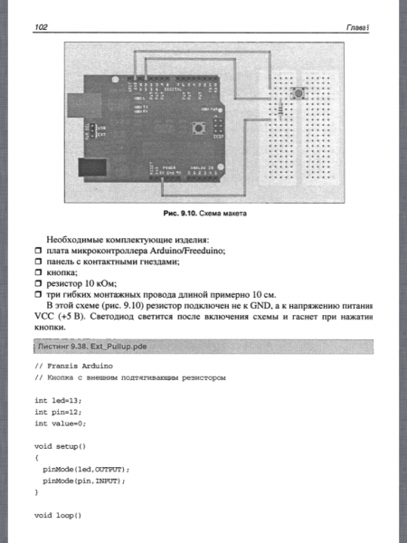

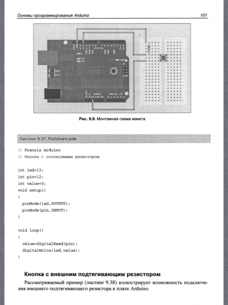

Доброго времени суток!
При прочтении книги встретилисьб непонятные вещи. Прошу пояните! (Попроще)
1. Что за Pxn? вход /выход?
Номинал подтягивающего резистора?
Поясните схему.
Смысл фразы "подтягивающий резистр"?
Смысл фразы "согласующий резистр"?
2. Что значи внешний подтягивающий резистр?

нарисуйте электрические схемы вместо уродства с макетками - станет понятно, что за согласующие резисторы имел ввиду автор.
*лично для меня загадка - что с чем он там согласует, а по размытым картингам нихрена понять невозможно.

судя по тексту согласующий и подтягивающий резисторы это одно и тоже.
Подтягивающий резистор нужен для того, чтобы сильно ограничить проходящий по нему ток.
Например мы подтягиваем наш вывод к 0, значит наш пин всегда замкнут на 0 через резистор, который не мешает уходить на землю различным шумам и наводкам. Когда же мы подключаем к пину 1, резистор ограничивает короткое замыкание и почти весь ток от 1 идет на наш пин.
Когда мы подтягиваем к 1, то через резистор постоянно течет очень маленький ток, но при этом напряжение на пине будет +5в. Когда мы нажимаем кнопку, идет замыкание на землю, и на пине напряжение стремится к 0 т.к. весь ток беспрепятственно уходит на 0

  Автор книги несколоько запутанно описал применение подтягивающего резистора (отсюда и вопросы). Поищите дополнительно и другие книги по применению микроконтроллеров.
