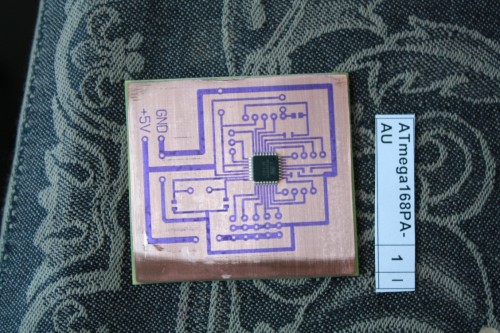

Всем привет!
Вот скрин платы:
Вытравил, распаял, не шъётся.... Что не так?
P/s заливаю через UNO по serial (A0|A1)
Спасибо за советы!

Ах, да, МК - atmega168
До этого шил раз 10-20 чистые меги в Dip без проблем. Пробую в SMD с кварцем - и тупик

Значит так разводка платы неправильная. Кондер на ресет не нужен вообще тем более последовательно, закоротить. Ноги питания подключать все AVCC, VCC 4,6,18 жестко на плюсе, никаких кондеров тем более последовательно.
SU-27-16
SU-27-16 аватар
Зарегистрирован: 13.08.2012
ага, почему на /RES кондёр ? там тока резюк должен быть + 10 kOm - ........
изначально видел.... подумал - хозяин-барин :(

.c8r, Вы в первый раз рисовали плату?  Посадочные дорожки под tqfp уж больно жирненько выглядят, там по моему 0,3 мм должно быть, а у вас чуть ли не сливаются с соседними. И то-же самое отводы. Дороги до кварца наверное вообще слиплись.. А вообще ещё не понятно, какая у вас мотивация была делать самому плату, когда гораздо удобнее взять готовую минипро ? :)
Yarik.Yar
Зарегистрирован: 07.09.2014
Своё,оно,того...всегда прикольнее)
.c8r
.c8r аватар
Зарегистрирован: 15.11.2011
dimax пишет:
Для первого раза мне норм

как минимум 3 перемычки у вас точно лишние )

.c8r, да по факту вышло вполне нормально. А то на схеме в первом сообщении прям того и гляди всё слипнется..

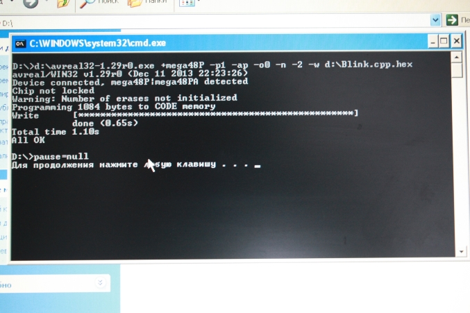

Короче, на старом ноуте с LPT, через AvReal получил следущее:
При этом, сначала ошибся в ключе типа МК (написал mega48 без P) а прога сказала: ошибка, обнаружен mega48P, а в строке mega48
Можно и нужно ли шить с помощью AvReal через ардуино в качестве программатора?
