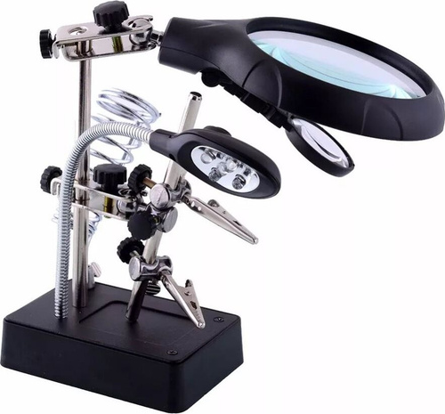

Действующие лица:

Целую лабораторию организовал ради одной ножки.
Мне как то довелось нож на зажигалке разогревать и паять !!!
Лаборатория - это правильно! Паять нужно с удовольствием. Очень медитативное занятие. Меня  успокаивает. Вынужденно не можешь спешить и познаешь смирение. ;)))
Только я бы разорился на хороший паяльник и цифровой микроскоп. Мне 51 год и зрение 1.0 на правом и 0.9 на левом без коррекции, но лупы не хватает уже, глазам больно становится от напряжения и постоянного отблеска олова.
Komandir пишет:
Нет, лаборатория есть (4 осциллографа, 3 генератора колебаний, 2 лабораторных блока питания, 1 анализатор спектра и пр.), только я ее для данной работы не использовал. Да и организовывать ничего не пришлось, разве что достал из шкафа "третью руку" с лупой и подсветкой. В повседневной пайке я пользуюсь другой - попроще, но зато более устойчивой на столе. Просто такую мелочь не берусь паять принципиально. Единственное тонконогое, что я по собственной инициативе стал паять - это ESP-PSRAM64. Но там шаг ножек был 1.27. А так - всегда паяю только 2.54. Тут просто беда случилась - заказал единственную штуку, а как раз она оказалась неисправной.
