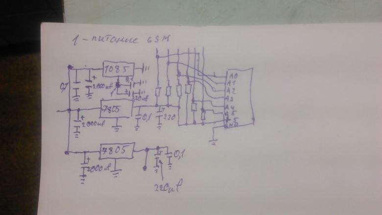

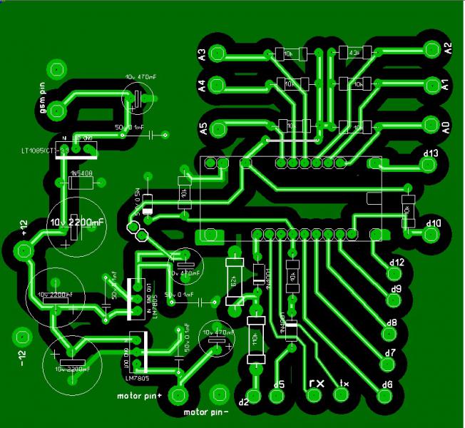

ребят, что не правильно в схеме?
d13lider
d13lider аватар
Зарегистрирован: 19.10.2015
подключил, нигде не привышает +5В. но все равно, дуинка сгорела, 500 раз проверял на КЗ. без дуинки все отлично работает. где мог накосячить? это вообщем проект автозапуска с управлением заслонки карбюратора, с помощью ГСМ модуля. 3 стабилизатора напряжения для дуины, сервомотора и реле, и ГСМ модуля.

в частности замкнули на дуинке A2-A3-A4-A5

электрическую схему, а не печатку давай.

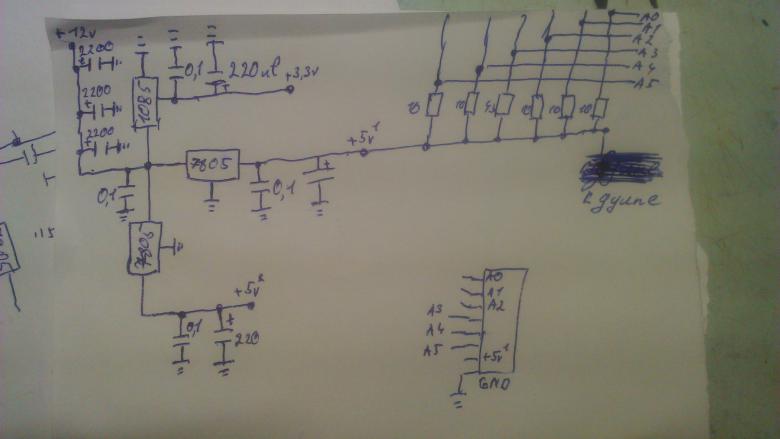

d13lider
d13lider аватар
так пойдет или схему полностью? там только остаеться подключение цифвровых входов и выходов, с ними проблем нет
d13lider
d13lider аватар
резисторы все по 10кОм кроме А2. т.к. А2 взял датчик температуры от водонагревателя, присобачил туда 43кОм
d13lider
d13lider аватар
перечертил, может так понятнее..
Arhat109-2
Зарегистрирован: 24.09.2015
У вас верхние концы А0..А5 куда "смотрят"? Судя по схеме они просто висят в воздухе .. так?
d13lider
d13lider аватар
получаеться да, потом на них будет замыкаться на землю концевики и кнопки. еще ничего не подключал. просто собрал схему
d13lider
d13lider аватар

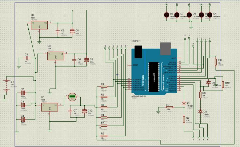

блин, вроде все должно работать... грешу либо на lm-ку либо на паленый дуино... лм отдает 5.1 вольта, думаю не критично для питания дуины? а вдруг лмка скаканула и пропустила через себя 12в? либо может потому что я использовал БП вот такой? столько вопросов....
ну не совсем такой. а на 1А вроде
d13lider
d13lider аватар
полная схема только вместо UNO у меня NANO. входа и выхода те же. питание для дуины, беру с нижнего стабилизатора. земля везде общаяя
dimax
dimax аватар
Зарегистрирован: 25.12.2013
d13lider, тогда уж и фото готового изделия с двух сторон)
d13lider
d13lider аватар
окей, дома сделаю, правда я от туда нано и кодеры выпаял уже. проверял, у меня лм грелись. думал кз по питанию в кондерах где то. а так зачем готовое изделие? печатка же есть? там и все резисторы, кондеры и т.д.
dimax
dimax аватар
d13lider, ну мало ли, может вы сделали зеркальную плату, и этого не видите? ) Или сопля какая висит, труднозаметные косячки у всех бывают.
d13lider
d13lider аватар
а что могу замкнуть что бы сгорели входы? главное с А2- по А5. А6,А7 - не задействовал, а А0,А1- стоят на другой стороне кварца МК. питание все в норме. +5.1В ну домой приду скину. между дорожками сделал расстояние 1мм так что не мог никак замкнуть. хотя может и замкнул, но тогда бы лм-ки сгорели, и даже не включилось ничего.

про защиту - хорошоая идея, а если паралельно концевику поставить резистор на 100кОм, т.е.
А0-100кОм-земля
А0-концевик-земля

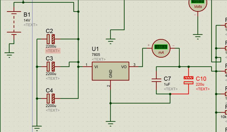

d13lider
d13lider аватар
гсм много жрет, а на другую лмку, буду подключать мотор и реле
StrangerM
Зарегистрирован: 02.11.2013
Это чего за барабашка к ЛМ подключена? Прибор? МАметр (катушка индуктивности)? Без кондюка на ноге ЛМ? Так не делают. Кондюк на ноге обязательно, в вашем случае могла загудеть и ..... Кстати, она грелась? Могла греться от самовозбуждения.
d13lider
d13lider аватар
там миллиапмперметр, просто в программе поставил. так в реале его нет... там же стоят 2 кандюка на 0,1uf и 220uf...  на входе лмки стоят 0,1uf и 2200uf. грелась, но когда отключил дуину, перестаала греться.
d13lider
d13lider аватар
только в реальности стоит не 1uf а 0,1uf

dimax
dimax аватар
d13lider, вы слишком мало сведений предоставили. В частности как проявляет себя неисправный чип, всё ли неисправно или нет.  Греется или нет. Аналоговые входы А2..А5 накоротко -относительно друг друга или земли? Остальные аналоговые, цифровые работают?  Что было подключено в момент, когда сгорело? Работало ли всё это раньше,  со всеми подключенными устройствами  на макетной плате? Нужно фото собранной платы в высоком разрешении, включая все внешние подключения проводов, нужны сведения о том, что и как было подключено в момент когда сгорело. Любая мелочь, которую вы можете посчитать несущественной и пропустите может оказаться решающей. Порты у МК довольно живучие, что бы выжечь порт, находящийся в режиме входа нужно подать довольно таки длинный импульс  повышенного напряжения, случайная помеха обычно не выжигает.
