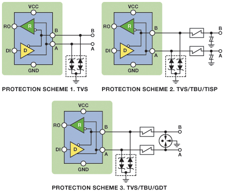

Так как же первая часть вопроса - защита портов ардуины? Будь ли достаточно поставить на порт конденсатор в параллель и резистор последовательно в линию для снятия статики и импульсных помех?
a5021
Зарегистрирован: 07.07.2013
До первой грозы оно проработает. Далее сгорит скорее всего вся электроника. Для справки: удар молнии, случившийся неподалеку, наводит до 200 вольт на один метр провода. Какое напряжение будет у вас на входе ардуины в момент грозового разряда, посчитайте для своих длин самостоятельно.

sslobodyan@ya.ru пишет:
Лучше для таких расстояний использовать АЦП(Arduino) - 485 - 485 - Arduino . Трансиверы 485 шины прекрасно справятся с передачей оцифрованого переменника, а ваш ардуино вместо analogRead получит уже готовые данные по Serial.read. Минус - нужен еще один ардуино и два 485 трансивера.
Похоже и подобные варианты обечены?
a5021
Тут будет зависеть от того, на каком чипе и как сделаны трансиверы. Защита от EFT бывает встроенной в чип, а бывает в виде схемы обвязки вокруг чипа. Если делать на дешевых китайских модулях, то грозозащиту придется приделывать самостоятельно.

Спасибо! Вектор принят,  надеюсь, это справедливо как для линий между трансиверами, так и для портов ардуины.
a5021
Если вы решили тащить порты ардуины на 60 метров, то это не очень хорошая идея в любом случае.
