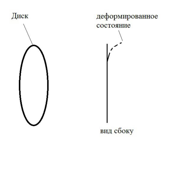

Есть резиновый диск. Сверху он гнется. Нужно определить насколько сильно он гнется.  В идеале вообще получить величину прогиба диска.
Логичнее использовать по-моему рычаг с датчиком измерения угла поворота (датчик Холла, например)... Но чтобы быть убедительным, пытаюсь навести критику на резистор изгиба.
Сейчас изучаю книжку про тензорезисторы, может смогу провести какую-нибудь аналогию :)
Duino A.R.
ADima пишет:
Если хотите получить помощь по существу, опишите задачу "по-жизни". Запросто может оказаться, что там и диск резиновый вовсе не причем...
