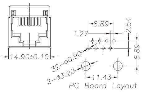

RG-45 ставится на макетную плату?
vde69
Зарегистрирован: 10.01.2016
макетка типа такой http://i.ebayimg.com/images/g/1~kAAOSwAvJXAUbv/s-l1600.jpg
разьем типа http://www.brownbear.ru/photo/1024/35063.jpg
сомневаюсь так как ряды ножек смещены на 1/2 от шага
и если все-же ставится сколько рядная макетка нужна для установки двух разьемов рядышком ???
vk007
Зарегистрирован: 16.06.2015
На плате шаг 2,54 мм. На установочных размерах разъема видим сдвиг в 1.27 мм. Разве что отгибать один ряд и подпаивать проводками к плате.
vde69
именно это меня и смущает... интересует реальный опыт или у кого есть живьем просто примерить и прикинуть... ведь отверстия довольно большие, может и без отгибания встанет?

vde69
вот такой http://radio18.ru/product/71134 должен встать...
ну а по поводу делать платы - пробовал в далеком 92 году, даже сперктум сам собирал... ну его нафиг... мне ардуинка тем и нравися, что не надо заморачиватся с топологией, наводками, шириной дорожек, метализацией и прочим, простой монтаж и свобода творчества в коде...
vk007
vde69 пишет:
Не станет - справа на фото один перевернут вверх ногами и видно, что он такой же.

все же RJ45)
почему бы не взять розетку RJ45 хоть такую которая на стену крепится хоть ту, что встраивается в коробку и не присоединить к макетке проводами?
я их паяю в самодельные платы. но там нет никаких шансов ее воткнуть в обычную макетку

думал уже, тем более что есть сразу спареные... но я хочу на плату еще тактовую кнопку и пару диодов с резисторами,  и наверно переключатель для питания по RJ45
короче хочу более нормальный "интерфейс" на дин рейке...
планирую вывести на лицо
USB от NANO
2шт RJ-45
Кнопку для вывода данных в COM порт на компа
Кнопка для сетапа (опрос сети и заполнение данных)
Зеленый диод - типа все работает
Красный диод - ошибки
может быть кнопка ресета...
axill
Зарегистрирован: 05.09.2011
тогда осваивайте ЛУТ или заказывайте изготовление платы
