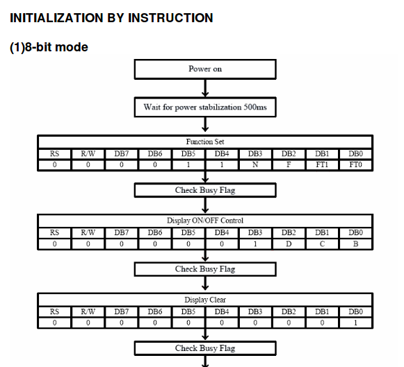

Приобрел данный дисплей, зацепил его Arduino. В ДШ на него http://z.compel.ru/item-pdf/cb91ee316e7a92b7adc7bd7f7427e7b1/pn/winstar~weh000802alpp5n00000.pdf написано что можно програмно выбирать кодировку символов, чтоб не подключать библиотеки. По умолчанию стоит англо-японскя. Теперь вопрос: как включить англо-русскую, что нужно написать в програмном коде?

В ДШ написано что:
Разряды FT1, FT0: выбор таблицы кодировки знакогенератора
С помощью установки этих разрядов возможен выбор одной из следующих четырех таблиц кодировок знакогенератора:
(FT1, FT0) = (0, 0) — таблица ENGLISH_JAPANESE;
(FT1, FT0) = (0, 1) — таблица WESTERN EUROPEAN;
(FT1, FT0) = (1, 0) — таблица ENGLISH_RUSSIAN (Россия);
(FT1, FT0) = (1, 1) — таблица WESTERN EUROPEAN.
По умолчанию для разрядов FT1 и FT0 используется установка 00 и соответствующая кодовая таблица (ENGLISH_JAPANESE). Для выбора таблицы английский/кириллица следует подать команду с кодом 10.
Так что нужно прописать в программе чтоб включить англо-русский знакогенератор?

http://www.winstar.com.tw/UserFiles/downloads/13370715900854524584.pdf картинка "Initialization by Instruction"

Спасибо конечно, но я не силен в программировании, тока начинаю и в этой таблице мало чего понимаю. Может кто конкретно знает что прописать...

Мне кажется, что FT1 и FT0 это DB1 и DB0 в строке инициализации дисплея. Образец такой "длинной" строки тут недавно давал maksim, если мне память не изменяет. http://arduino-info.wikispaces.com/LCD-Blue-I2C - что-то типа такого...
// Set the pins on the I2C chip used for LCD connections:
//                    addr, en,rw,rs,d4,d5,d6,d7,bl,blpol
LiquidCrystal_I2C lcd(0x27, 2, 1, 0, 4, 5, 6, 7, 3, POSITIVE);
