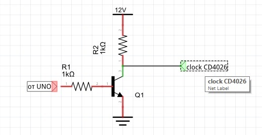

Вопрос - как заставить работать счетчик при внешнем питании на 12В, учитывая, что сигнал HIGH всего 5В.

Без преобразования уровней, никак. CD4026 будет считать единицей напряжение на входе выше 2/3 питания. Все, что меньше, будет нулем.

А обычный транзисторный ключик с выхода ардуинки на вход 4026 не помог? Или не пробовали?

 я думаю Вам подойдет простейшая схема (только выход будет проинвертирован. Но счетчику главное количество, так что попробуйте). Кт315 - справится. Что то вроде этого:

a5021 пишет:
преобразовать уровень от ардуинки любым, Вам удобным, способом.
T.Rook
Зарегистрирован: 05.03.2016
Хотя , если ничего в наличии нет, а очень хочется, то поиграйтесь питанием cd4026. Снижайте его от Ваших 12В до тех пор, пока сигнал от Ардуинки не начнет восприниматься как достаточный для переключения счетчика.. Ну а там уж смотрите какая яркость получится.
