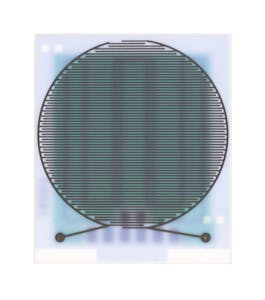

Захотелось прикрутить к домашней метеостанции датчик дождя. Измеритель осадков в виде "воронка-качелька" уже стоит,но он не устраивает по некоторым причинам:
- Должно выпасть как миниум 0.3мм осадков, чтобы качелька качнулась
- Зимой снег не посчитать. Особенно в мороз. Ну вот сделаю я подогрев воронки. Если снег слабый - он испарится раньше, чем наберётся в качельке, которую, кстати, тоже надо бы обогревать. Ну а если снег сильный, то под обогреваемым датчиком может начать нарастать сосулька. Т.е. датчик надо обслуживать, как минимум.
В общем - нужно что-то другое. Практичное и недорогое.
Китайский датчик дождя - не вариант. Cрок службы на открытом воздухе у него несколько месяцев, степень орошения датчика штатными техническими средствами не посчитать, т.е. интенсивность снега зимой я не измерю.
Гугл вывел на самый правильный тип датчика - емкостной. Для тех, кто не в курсе произведение человеческой мысли устроено так:
керамическая (стеклянная) подложка, на которую с одной стороны нанесён плёночный обогреватель, с другой стороны такая же гребёнка, как и на китайских датчиках дождя, но очень мелкая, не медная и закрытая сверху защитной плёнкой, выдерживающей атмосферные осадки. Напоминает емкостой датчик влажности, только более крупных размеров - примерно 3x3см. Ну и для реализации термостабилизации со стороны нагревателя закреплён терморезистор. В зависимости от степени орошения датчика емкость его меняется раза до четырёх раз. Т.е. можно не только определить наличие осадков, но и оценить их интенсивность.
Беда в том, что купить этот датчик оказалось абсолютно нереально.
Китайцы их не делают, на торговых площадках и интерент-аукционах они не замечены.
Производители в основном - итальянцы:
1. Radiocontrolli.com
http://www.radiocontrolli.com/products/thick-film-rain-sensor.html
Продавать мне отказался, сославшись на то, что в Россию они штучно не высылают и представительства нет.
2. Telecontrolli.com
http://www.elina-micro.co.il/pictures/files/Rain_sensor-datasheet.pdf
Cайт производителя лежит с осени. Жива ли фирма вообще - неизвестно.
3. Aurelwireless.com
http://www.aurelwireless.com/wp-content/uploads/user-manual/AUREL-Capaci...
Продаются у местного дистрибьютера в СПб. Стоит 18Евро за штуку, но минимальная партия 35 штук.
Понимаю, что набрать 35 желающих покупать датчик за такие деньге - нереально. Может кто подскажет - есть ли ещё альтернативы или идеи на этот счёт. Может я невнимательно смотрел в Интернете или что ещё...
